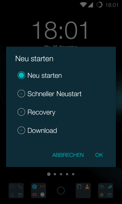

Mal ne Frage; In den Entwickleroptionen, gibt es den Punkt - Erweitertes Neustartmenü - Neustart ins Recovery! Funktioniert das bei euch über den Powerbutton? Bei mir wird nur Ausschalten, Neu starten, Bildschirmfoto, Flugmodus angezeigt!
Lg
So sieht das Neustart Menü bei mir aus
@Daytripper, nach dem Ausschalten und neu starten, war unter "Neu starten" deiner/dieser Menüpunkt da!
Ja man muss unter den Entwickler Optionen
Erweitertes Startmenü aktivieren.
Dann sieht so aus[emoji106]
Nach dem ausschalten ist mein Phone aus [emoji12]
Meines auch :smile:, beim nächsten einschalten war der Menüpunkt da!
