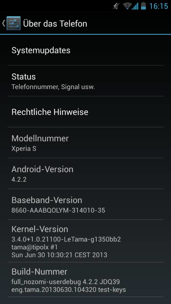

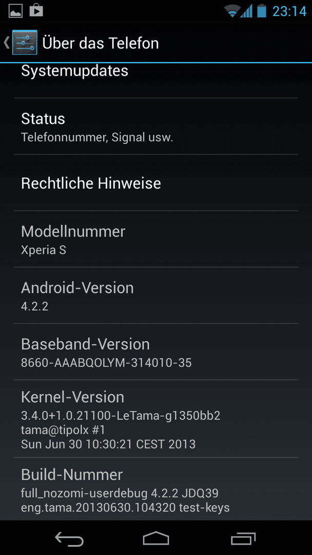

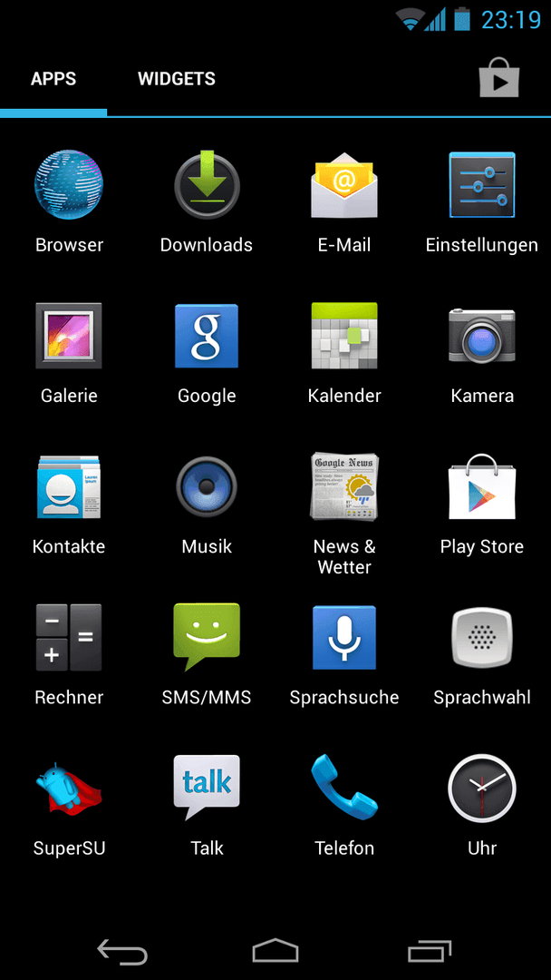

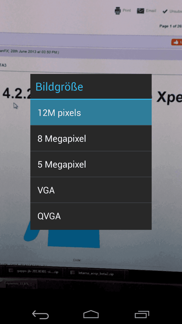

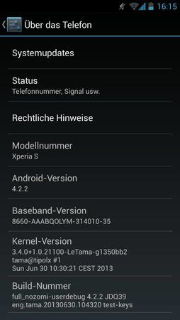

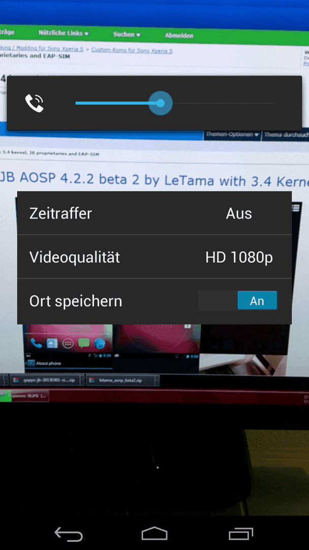

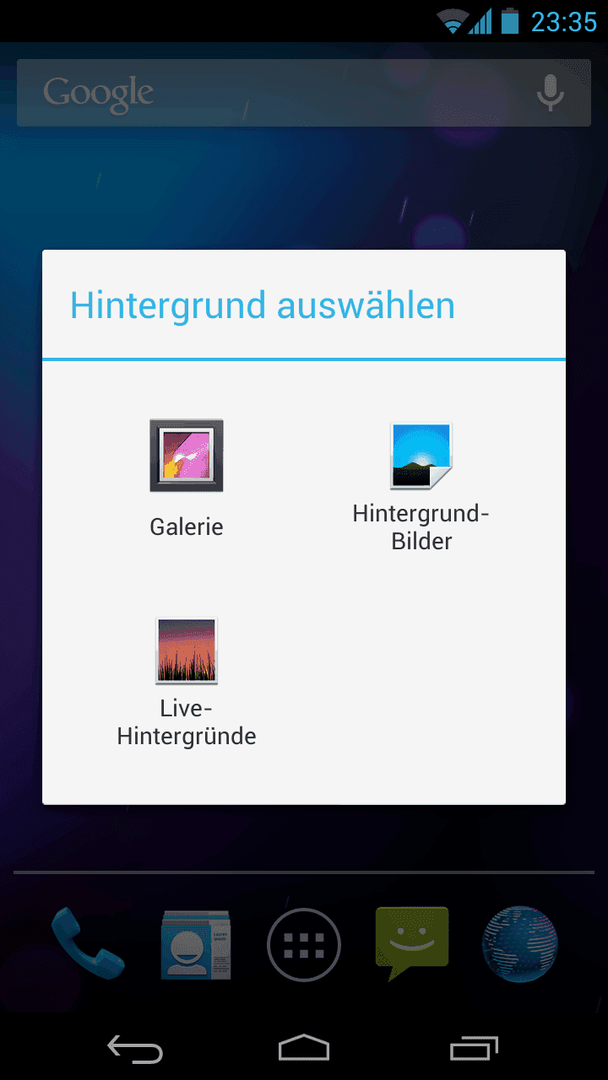

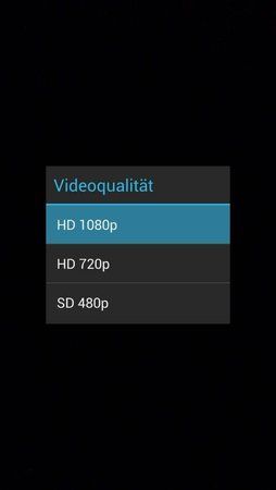

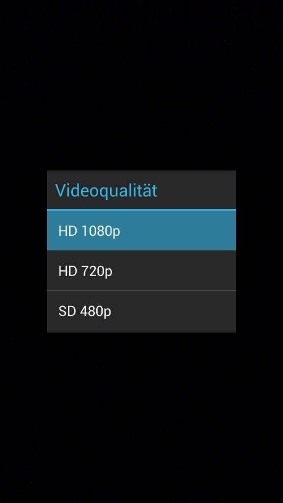

Ist eine super Rom und mit dem neuen kernel läuft es flüssig wie geschmolzene butter! Überall im launcher durchgängig 60 fps, der neue kernel ist der Hammer.
Full HD Videos gehen auch :)

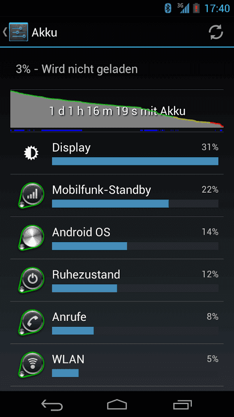

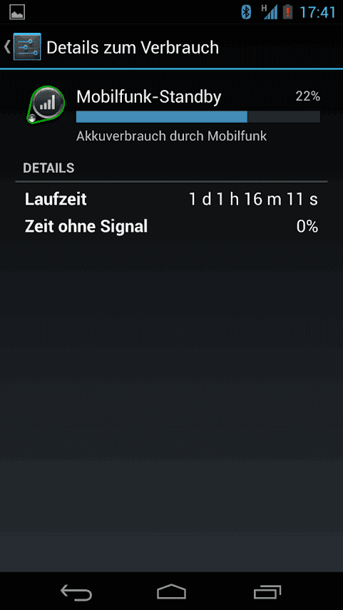

Moment

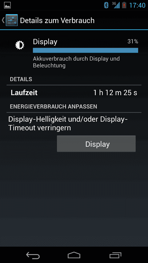

Akkuverbrauch
(nichts deaktiviert oder sonstiges zum Akku schonen gemacht)
Also ganz normal für 4.2.2 - Keine Änderung
Das ist aber wenig? :o
Gesendet von deinem Xperia S
Also da bist du mit JB Stock besser dran was akku angeht, ist jedenfalls meine Meinung
Mir ist völlig klar das 4.2.2 ein schwaches Akkuverhalten hat. Ich hatte zwar mit dem 3.4 Kernel hinsichtlich dazu etwas Besserung erwartet. Aber mal schauen kann ja noch werden.
