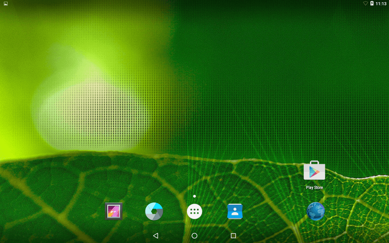

In diesen Thread möchte ich darüber Informieren das jolinnard bei XDA eine MarshMellow AOSP V6.x lauffähige Rom im Beta Stadium für unser Gtab 8.9 Wifi vorgestellt hat.
Link zu dem Thread auf XDA First Marshmallow AOSP 6.0.1 release - Post #777
Thanks To/Credits
* All of the developers and contributors for this device * All of the users who send system logs and bug reports * decatf *twa_priv * AAccount * BeeGee_Tokyo * kasper_h * pershoot * Anyone I missed
Auch wenn die Rom noch als Beta bezeichnet wird läuft sie sehr flüssig und die meisten Funktionen sind gegeben.

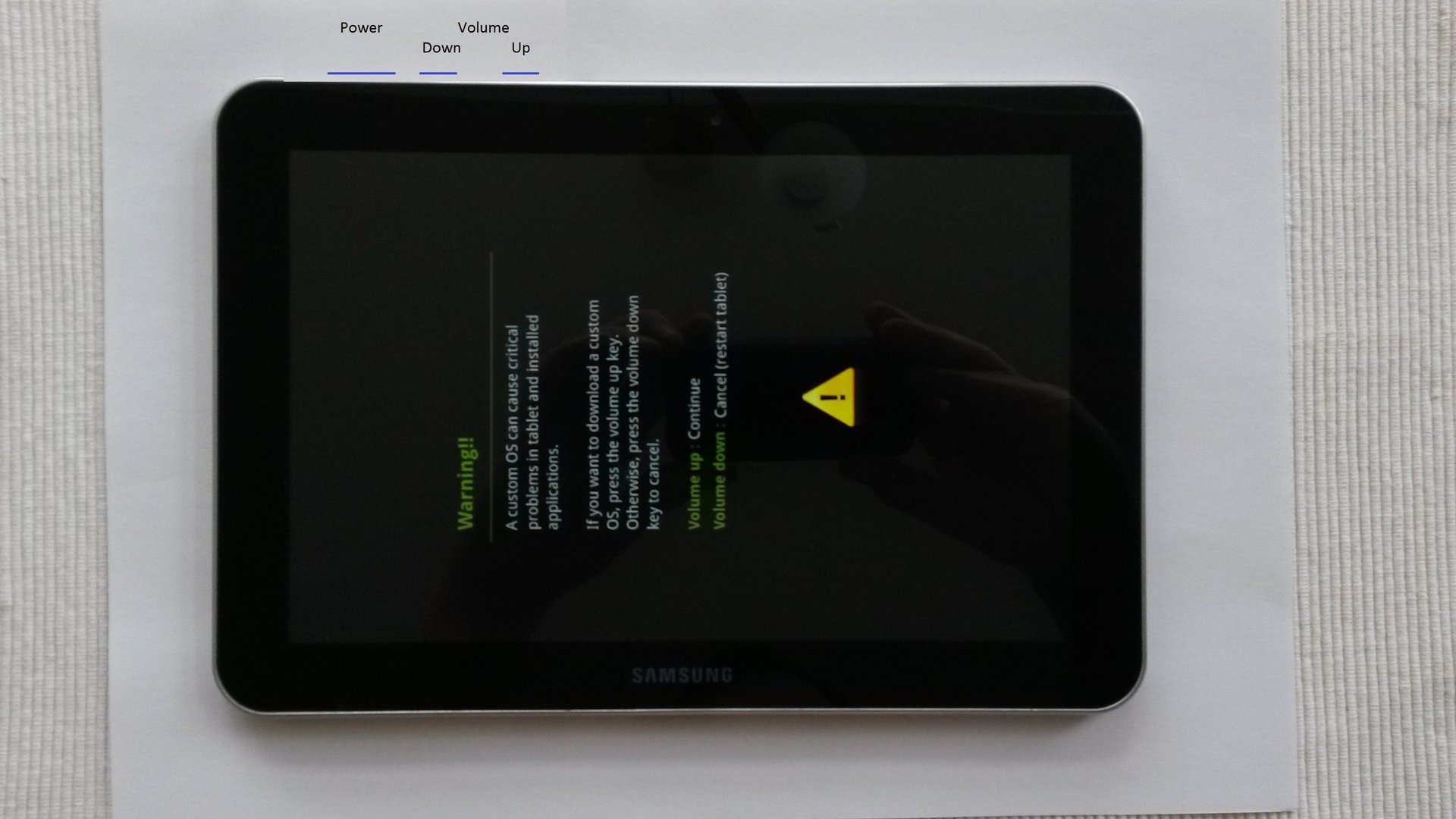

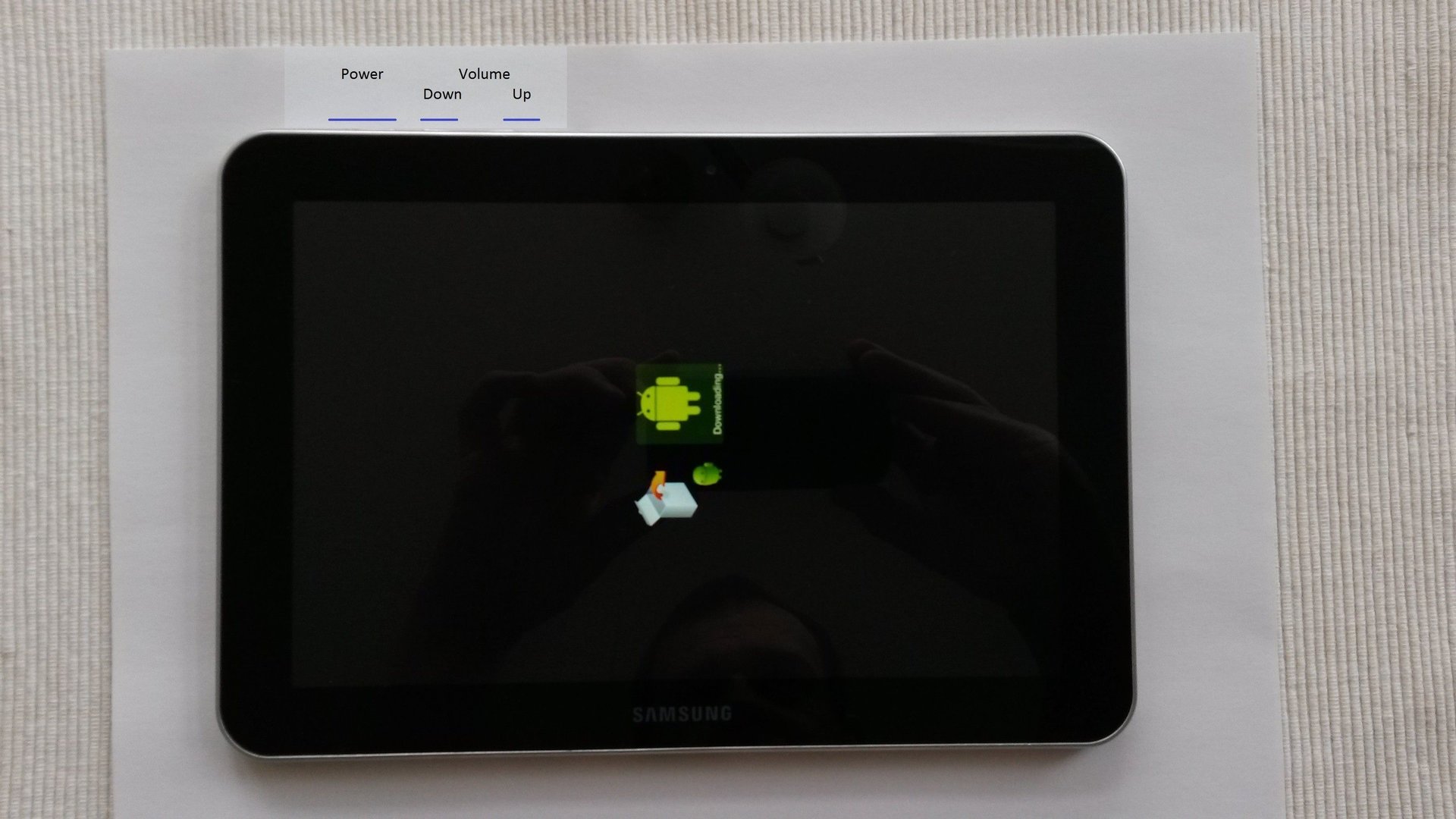

Zu 1. Wie gelange ich in den Download Modus ?
Hier zu müssen die Volume Down und Power Taste gedrückt werden,nach dem beidem Recovery und Download Symbole erscheinen mit der Volume Up das Download Symbol auswählen und mit der
Volume Up Taste bestätigen, dasTab ist nun im Download Modus.

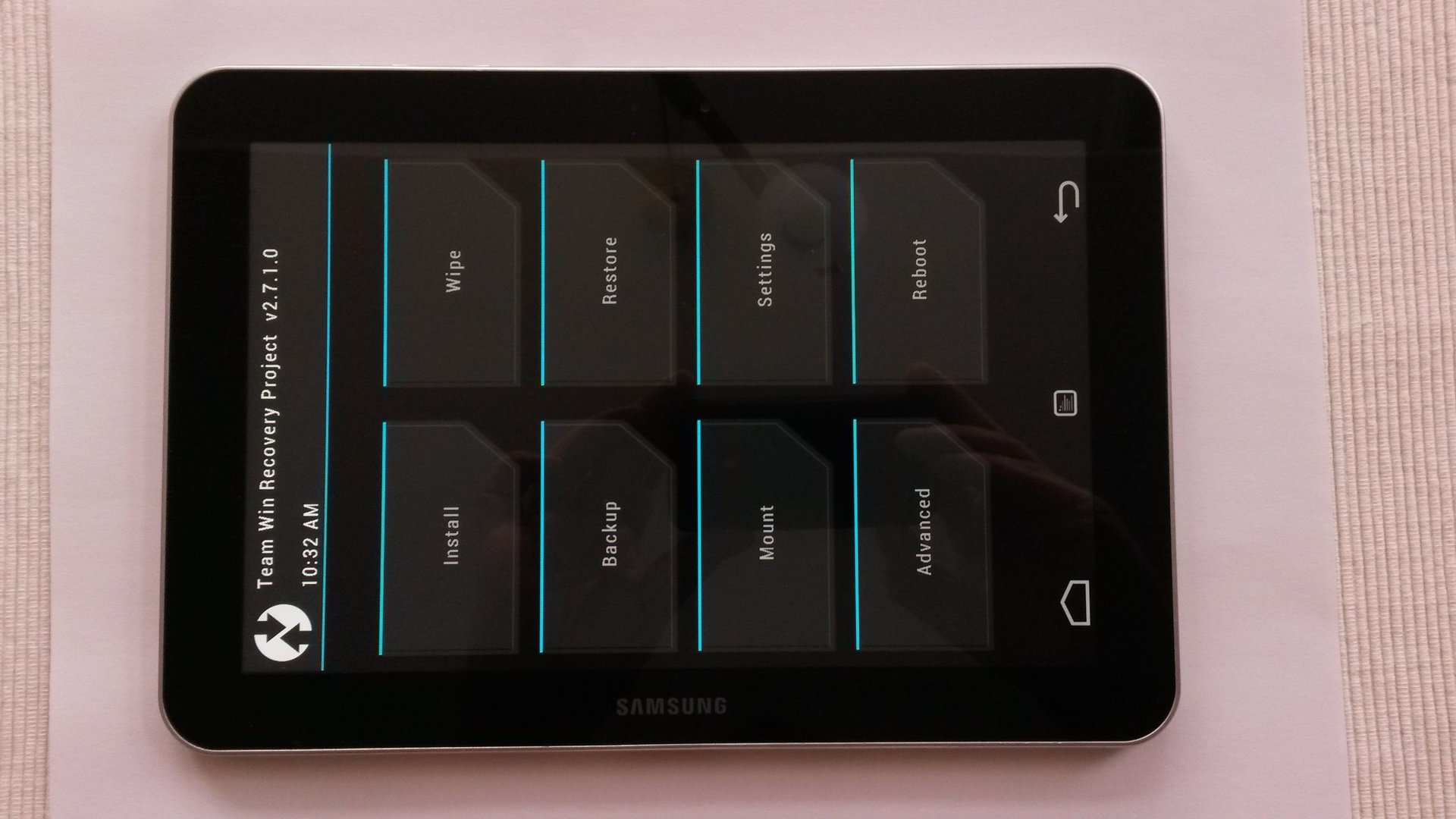

Zu 2. Wie gelange ich ins Recovery Menü ?
Hier zu müssen die Volume Down und Power Taste gedrückt werden,nach dem beidem Recovery und Download Symbole erscheinen mit der Volume Down das Recovery Symbol auswählen und mit der
Volume Up Taste bestätigen, Tab bootet ins Recovery.

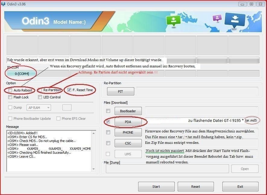

5. Tab in den Download Modus bringen und mit Volume Up bestätigen, und per USB mit dem PC verbinden.
Odin sollte jetzt das Tab erkennen, sichtbar an der COM adresse oben links.
Wenn nicht sind die Treiber nicht installiert.
6. Auto reboot deaktivieren, Factory reset aktivieren Repartion darf nicht aktiviert werden.
7. unter PDA das Recovery mit *.tar bzw *.tar.md5 auswählen.
8. Start drücken,wenn das Recovery geflasht ist, sichtbar an Odin ; (Pass) wird angezeigt ; das Tab manuell ins Recovery booten.
Warum manuell ? Es kommt vor das das Stockrecovery wieder hergestellt wenn Autoreboot aktiviert ist und das Tab durchbooted.
4. Update des Recoverys:
Recovery installable:
P7300: http://demongloom.dyndns.info:81/mis...wrp2710_p5.zip Mirror: Dev-Host - twrp2710_p5.zip - The Ultimate Free File Hosting / File Sharing Service
P7310: http://demongloom.dyndns.info:81/mis...710_p5wifi.zip Mirror: Dev-Host - - The Ultimate Free File Hosting / File Sharing Service
1.hat dein Tab bereits ein Customrecovery ? zB.CWM oder TWRP
Wenn nicht benötigst du die aktuellste Version TWRP Version für dein Tab
2. Flashable TWRP Version im Verzeichnis Download speichern
3.ins Recovery booten und unter Install und das neuste TWRP auswählen und installieren .
4.Reboot ins Recovery,

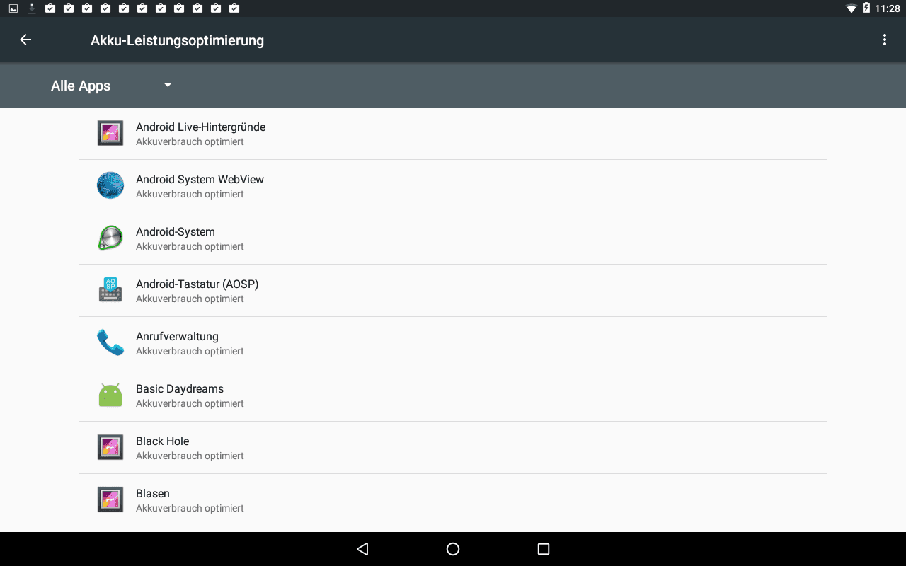

DIe Akkuverbrauchs Anzeige kann nur über das Akkusymbol geöffnet werden

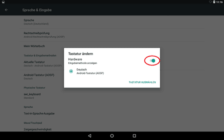

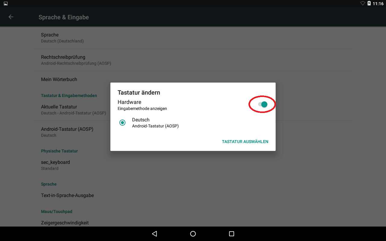

Tastatur muss über Einstellung / Sprache / Tastatur / Hardware Tastatur aktiviert werden.

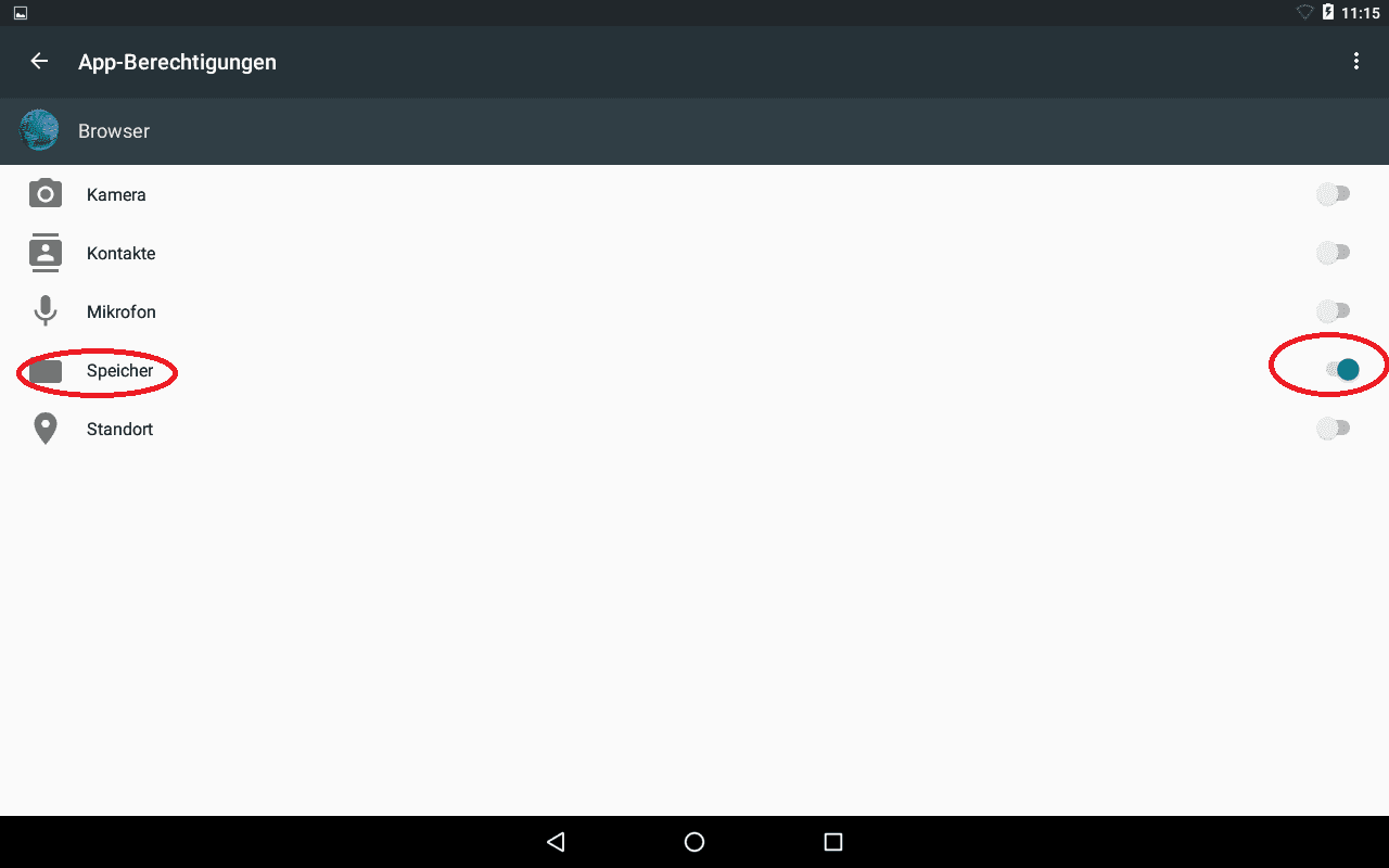

Um Dateien mit dem Browser zuspeichern muß die Berechtigung Speicher unter Apps gesetzt werden

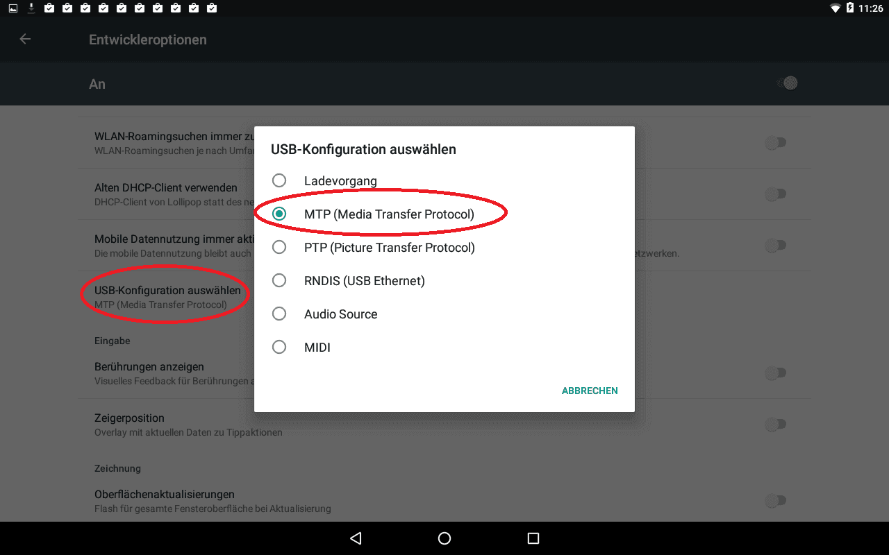

Um vom PC aus auf das Tab zuzugreifen muss nach den Verbinden die Verbindungsart MTP gesetzt werden
