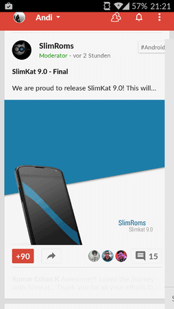

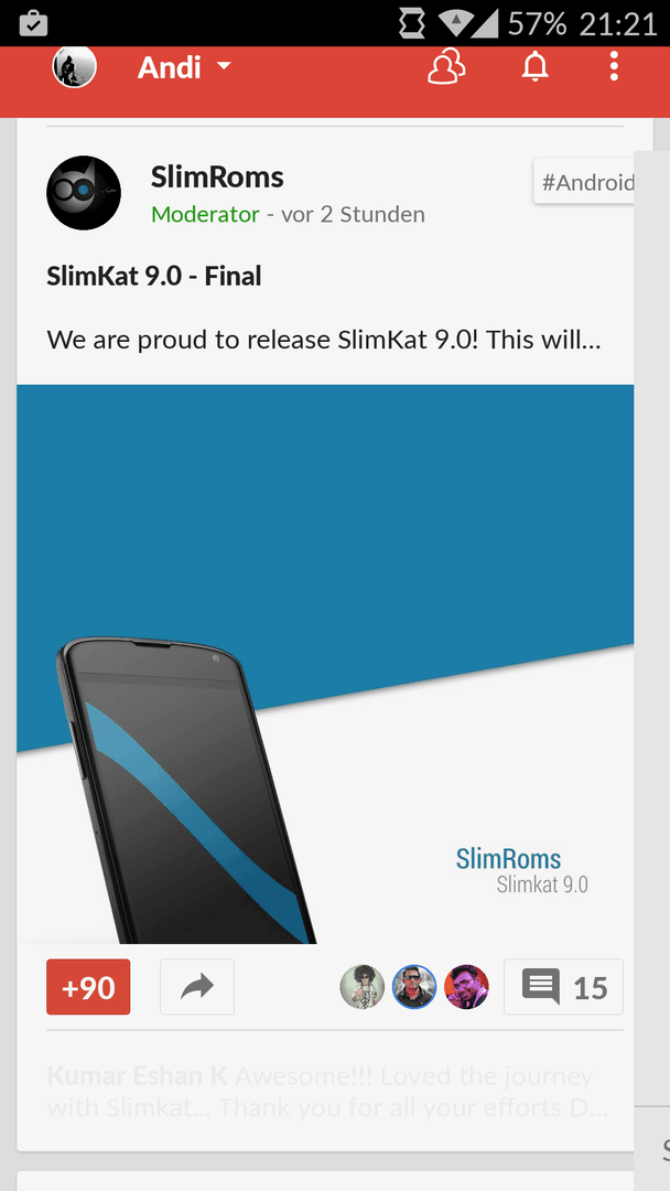

Hey Andi, Build 9 steht kurz bevor oder?
Ist fertig :)

Du Tier!!!! ;-) Danke. Ist die noch anders als meine Test?
So alle zusammen, das finale SlimKat Build 9 steht zum Download bereit, das letzte Android 4.4.4 Build von SlimRoms.
Aufgrund von Kernel-Änderungen ist es wichtig beim Update von vorheriger SlimKat im Recovery /system vor dem flash zu formatieren (cache und dalvic Wipe versteht sich von selbst). Anschließend noch die aktuellen SlimGapps flashen :)
@Ahh Eff nein, das ist das Build, was du getestet hast :) danke nochmal dafür!
