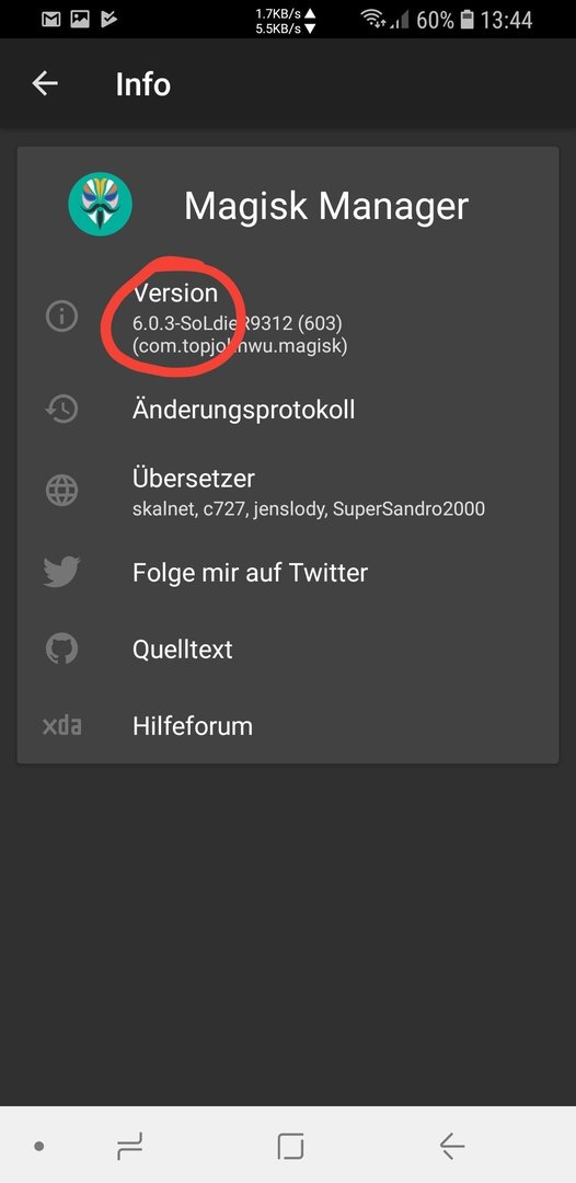

@mikle_01 Der aktuellste Manager von mir ist 6.0.3-SoLdieR9312, wenn du vorher 6.0.2 hattest oder sogar den ganz alten 17.2.x (war ne sehr alte version) dann kommen solche Probleme zustande.
topjohnwu hat einige änderungen am Manager vorgenommen, daher musste auch mal ne neuinstallation vorgenommen werden -> Bleeding Edge halt ^^
Häh - jetzt verstehe ich nichts mehr ... :1f631: . Die Magisk Versionen werden doch beim ROM Update mit aktualisiert? Wie kann ich denn einen "ganz alten" haben mit der 9.2 und 17.3.2 von Dir!?
EDIT: Also - wie du auf XDA und hier beschrieben hast: ich habe Magisk in der 9.2 ganz normal deinstalliert und dann die ROM 9.3 geflasht - alles ok! Sogar die Module sind noch / wieder da...
@mikle_01 Ich hatte früher die Manager Version auf dieselbe Version gebracht wie Magisk, was ziemlich mist war. Und mit den neuen Versionen bin ich zurück aufs Originale Format 6.0.x (früher mal 17.x etc...) Und wie man weiß, kann man keine Version 6 über die 17 installieren. (Kurzzeitig hatte ich auch mal ne andere signatur in den Apps, weil ich den alten Key verloren habe.)
Also bleibt beim ROM flashen immer der alte Manager erhalten. Magisk ansich wird natürlich aktualisiert, da die Version dort egal ist.

@@dgar Magisk manager unter 9.2 deinstallieren und dann 9.3 dirty flash - das wars (zumindest bei mir) ;)
Der alte Manager kommt von ner älteren Version, glaube von 5.x oder 6.x Liegt also nicht unbedingt an 9.2

[doublepost=1541434739,1541432791][/doublepost]Achtung zwingend den MM über die Systemeinstellungen deinstallieren und icht über den "Deinstallieren" Button im Manager.
