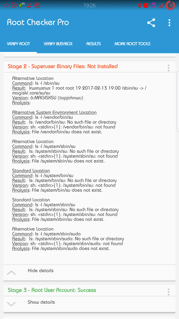

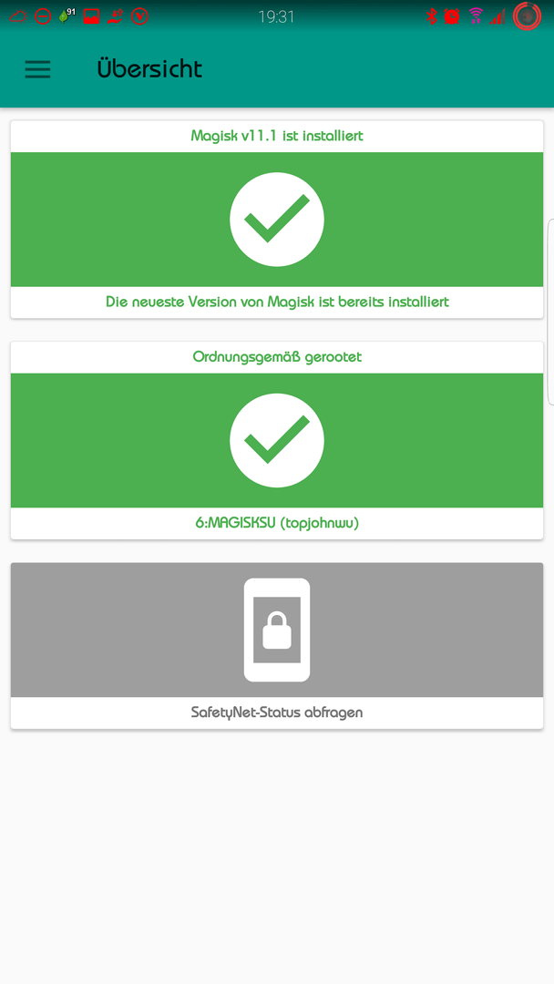

@Black_Focus
...also gehe ich richtig in der Annahme, dass die super su binärdatei so richtig installiert ist:
wenn Magisk so aussieht:
