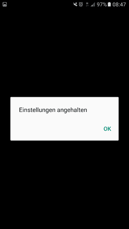

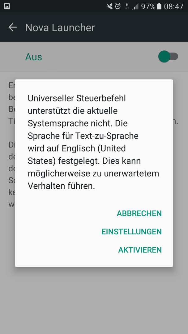

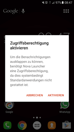

Ich habe folgendes Problem:
Habe beim Nova Launcher die Geste "Nach unten wischen" mit der Aktion "Benachrichtigungen anzeigen" definiert. Bekomme anschließend die Meldung aus Screenshot_01. Anschließend aktiviere ich die Berechtigung für die Anzeige von Benachrichtigungen via Geste (Screenshot_02) und bekomme die Meldung aus Screenshot_03. Wenn ich da auf "aktivieren" klicke, stürzen die Einstellungen ab (Meldung: Einstellungen angehalten, Screenshot_04). Klicke ich dort auf "Einstellungen", öffnet sich ein neues Fenster mit Einstellungen zu TTS - dort kann ich aber keine Änderungen vornehmen, da ausschließlich der Ladebalken angezeigt wird. Nach etwa 20 Minuten habe ich das ganze dann abgebrochen.
Jemand ne Idee, wo das Problem liegt, und wie man das fixen kann?

Über das Aroma Addon tts installiert?
Hatte selbiges Problem mit der Einstellung bei der v2.4
Reaktionen: increpidix
Ahh das kann sein, dass ich das vergessen habe ... wenn ich das jetzt nachhole, muss ich dann sämtliche Komponenten aus dem Addon erneut auswählen, wie ich es beim ersten Flash der ROM gemacht hatte?
Nein
Habe TTS nachträglich über das Addon installiert. Das Problem ist behoben. Danke für den Tipp :)
