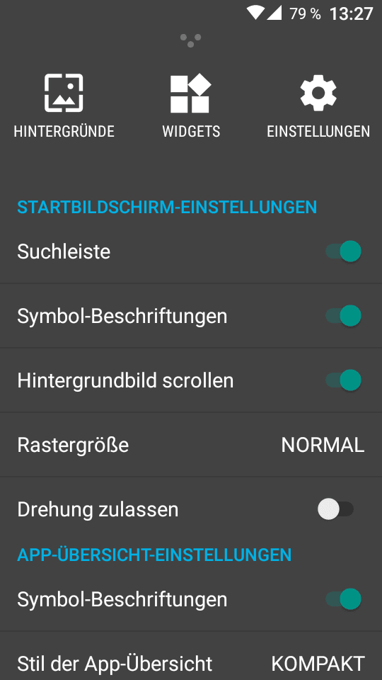

Seit ich das Nightly vom 12.2. drauf habe, kriege ich beim Aufrufen der Einstellungen über den Menübutton nicht mehr die "normalen" Einstellungsoptionen sondern wie bei den ersten Nightlies das Menü, das man normaler Weise über die drei Punkte aufruft (s. Spoiler)
screenshot_20160214-132711-png.471881
