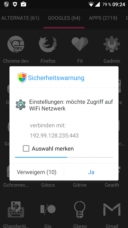

Ich habe am WE die aktuelle Nightly vom 18.3. via Lineage Downloader über die Version vom 24.2. aktualisiert. Musste danach neu rooten und auch Xposed neu installieren. Ansonsten lief alles sauber durch.
Was mich jedoch wundert: beim rumspielen und einrichten kam ca. drei, vier Mal eine Anfrage von den Einstellungen doch bitte ins Internet zu dürfen. Zum Einsatz kommt LBE als Firewall:
Gibt es da eine plausible Erklärung für?

zunächst dachte ich an eine Adresse in deinem Heimnetzwerk, da diese ja traditionell zwar mit "192.168..." beginnen, aber dann dachte ich vielleicht, du hast ein "individuelleres" Subnetz als die Standard-Heimnetzwerk-Adressen.
Ich kam nicht umhin, einfach mal 192.99.128.235 in die Browserzeile einzutippen und landete auf der Changelogseite von Lineage:
https://192.99.128.235
Möglicherweise lädt die Einstellungen-App die letzten Änderungstexte herunter, die man sich irgendwo in einem Untermenü ansehen kann.
Hab übrigens auch die aktuelle offizielle Nightly vom 18.03.2017 drauf und bin beeindruckt von der Performance und Alltagstauglichkeit. Habe noch keinen Bug entdeckt.
Reaktionen: copy&paste
Na da hätte ich auch selbst drauf kommen können :o
Als ich das via irgend einer whois-Abfrage versucht habe, landete ich in Kanada. Wer kann denn schon ahnen dass die dort sitzen :D
