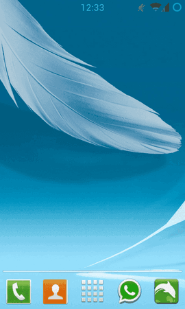

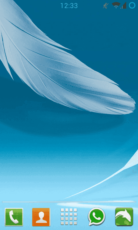

Da es beim CM 10.1 von maclaw für das s3 Mini nicht von Haus aus möglich ist die Transparenz der Statusleiste einzustellen habe ich mir gstern abend mal 3 Stunden Zeit genommen um mich damit zu befassen, hier nun das Ergebnis und wie ich es letzten Endes zu einer transparenten Statusleiste gebracht habe:
Zunächst stellte ich fest, dass der Trebuchet-Launcher (der ansonsten ein absoluter Top-Launcher ist) das im CM 10.1 nicht zu ünterstützen scheint. Also habe ich den Holo-Launcher installiert und als Standard-Launcher gesetzt.
Da ich kein Talent habe System-Dateien selber zu bearbeiten (gefühlte 500 Fehlermeldungen allein beim Dekompilieren) habe ich von hier den Xposed Installer (framework) installiert und das Modul XBlast Tools ebenfalls installiert. Dann das Modul im Xposed Installer aktiviert und das Gerät neu gestartet. Zwischenzeitlich erschien die Meldung dass das XBlast Tools-Modul in den internen Speicher verschoben werden muss, was ich bestätigte. Außerdem benötigen sowohl der Installer als auch das Modul Root-Zugriff.
Nach dem Neustart konnte ich via XBlast Tools der Statusleiste endlich die gewünschte Transparenz verpassen. Außerdem noch die Uhr mittig setzen. XBlast Tools enthält noch diverse weitere Tweak-Möglichkeiten, wie z.B. die Schrift- und Symbolfarbe der Statusleiste anzupassen. Und es ist im Gegensatz zur ROM-Toolbox bis hierhin mit keinerlei Kosten verbunden gewesen.
Und auf dem Screen sieht man wie es jetzt aussieht.

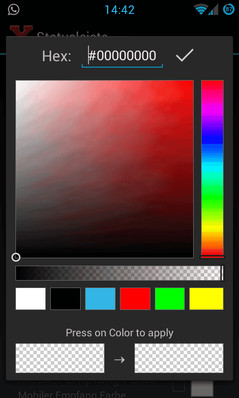

Wie hast die denn transparent gemacht mit welcher farbnummer... Oder muss man nur ein haken setzten
Nur leider nicht beim Trebuchet-Launcher ... Und ich wollte ungern einen anderen installieren ...
Anbei die Einstellung bei der Statusleisten-Farbe.
Das mit dem Trebuchet hatte ich ja erwähnt.
