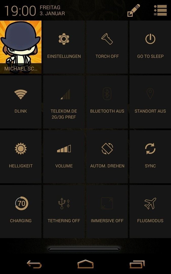

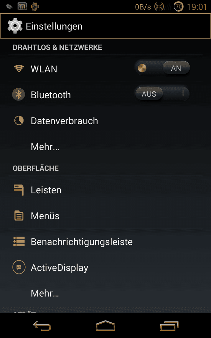

hey Leute,
für die wenigen die mein Omni gold theme nutzen, bzw möchten,
NICHT nach der Nightly vom 03.01. flashen,
sonst gibt's FC der Systemui :mad:
muss ich erst mal schauen was da geändert wurde

Die Quick Settings Tiles?
Reaktionen: hara74
schon klar, hab´s im Changelog gelesen ;)
aber hat sich erledigt, man siehe :D
Reaktionen: note.apk, Berlino, Goggle und 2 andere
