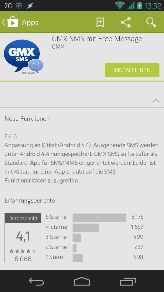

Hat alles wunderbar geklappt, vielen Dank für die Anleitungen und die Hilfe. Habe Google Kalender und Kontakte Synch. gelöscht und Offline-Kalender (+ Business Kalender) und My Local account (+ Rocket Dialer & Contacts) installiert und kann nun die Daten wunderbar über MyPhoneExplorer mit dem PC und meinem Note 10.1 abgleichen. Es gibt nur kleine Probleme mit dem SMS Empfang, nicht dem Versand der ist ok. Aber manchmal geht ein SMS nicht ein. Hoffe das wird noch behoben. Nochmals vielen Dank für die Hilfe. Eine Frage habe ich noch, wofür braucht man die build.prob-tweaks, das wurde nicht klar und ich habe sie auch nicht verwendet. Der Akku hält bei mir auch nicht lang, aber das war mit Stock ROM 4.1.2 auch nicht besser.

Zum SMS Problem. Benutzt du Hangouts oder eine SMS-App?
Reaktionen: AA1973
Ich benutze GMX SMS mit den kostenlosen SMS, das ist v.a. im Ausland praktisch
Nutzt du noch eine andere SMS APP?
Bekommst du die SMS nur, wenn du die App öffnest oder gar nicht?
Dann könntest du eventuell mal die SMS-Funktion in Hangouts testen. Vielleicht geht es damit dann reibungslos. Benutze keine eigenständige SMS-App mehr seit Hangouts sie intergriert hat und bis dato habe ich jede SMS sofort erhalten bzw. mein Gegenüber auch.
Versuchs mal. Schaden kann es nicht, denn wenn es daran nicht liegt können wir weiter nach der Fehlerquelle suchen.
Reaktionen: AA1973
Im PlayStore steht auch folgendes
Vielleicht liegt es daran?

Die meisten kommen aber von meiner Bank kam eine nicht - musste ich nochmals anfordern, habe die Bank informiert, aber bei denen war wohl alles ok und von Paypal habe ich auch zweimal eine SMS zu Einloggen nicht bekommen. Deshalb frage ich nach. Habe jetzt aber das aktuelle nightly installiert und da kam jedenfalls die Paypal App nachträglich. Hoffe mit dem aktuellen Nightly ist das Problem gelöst, wenn nicht melde ich mich nochmal.
Der ursprüngliche Beitrag von 13:35 Uhr wurde um 13:36 Uhr ergänzt:
Sorry ich meinte die Paypal SMS
Okay. Hast du zwei Apps für SMS? Wenn ja, welche ist als Standardapp definiert?
Früher konnte man die GMX SMS parallel zur Android Version laufen lassen, Seit neuestem funktioniert die GMX SMS App nur noch wenn man sie als Standard App definiert, vielleicht liegt da auch das Problem, werde mich auch noch bei GMX melden.
Das wird des rätels Lösung sein
Reaktionen: AA1973
Das ist eine Vorgabe von KitKat. Nur eine App für SMS...
Deswegen habe ich auch den Screenshot oben eingefügt...
Reaktionen: CVH
Dann probiere ich mal Hangouts - vielen Dank!!!
