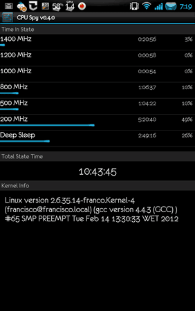

Habe mir gestern mal diesencKernel geflasht und habe es so gemacht wie in der anleitung, also mit diesem cleaner wie im startpost geschrieben. Jetzt habe ich heute morgen mit erstaunen feststellen müssen das mein Note als "geweckt" wird. Und nein ich habe keine apps dazu geladen oder sonst was. Ich hänge einfach mal das Bild an
Gesendet von meinem GT-N7000 mit Tapatalk
Moin

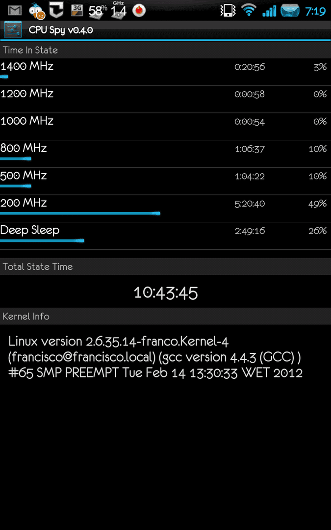

Bei mir läuft das Note zur Hälfte auf 200 MHz in der Nacht :(
Akku ist von 80% auf 42% leer gelaufen :angry:

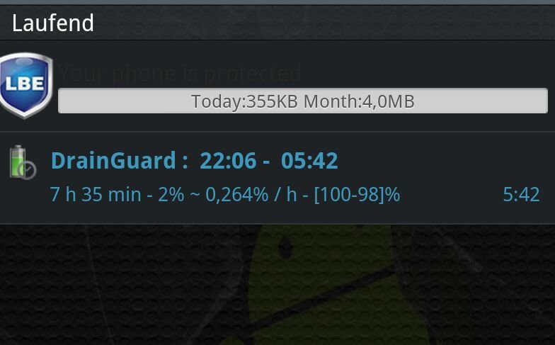

Bei mir siehts einfach nur genial aus mit dem Akkuverbrauch. Ausser Wlan war alles an.
innerhalb 8 Stunden nur 2% trotz Sync, wlan, Bluetooth... So einen Wert habe ich noch nicht geschafft (nutze goatrip). Mal sehen wie es jetzt aussieht, habe sipgate heute morgen hinzugefügt :D
