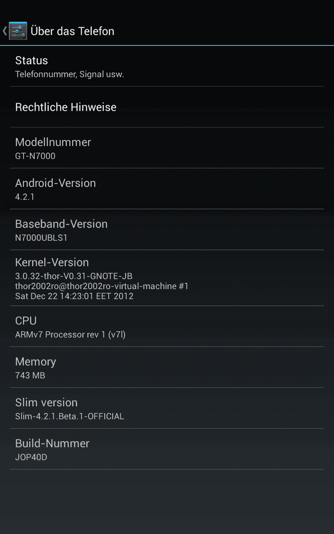

Zusammen mit Thor ist die neue SlimBean sehr flüssig.
*** Send from my Note CM 10.1 ***
