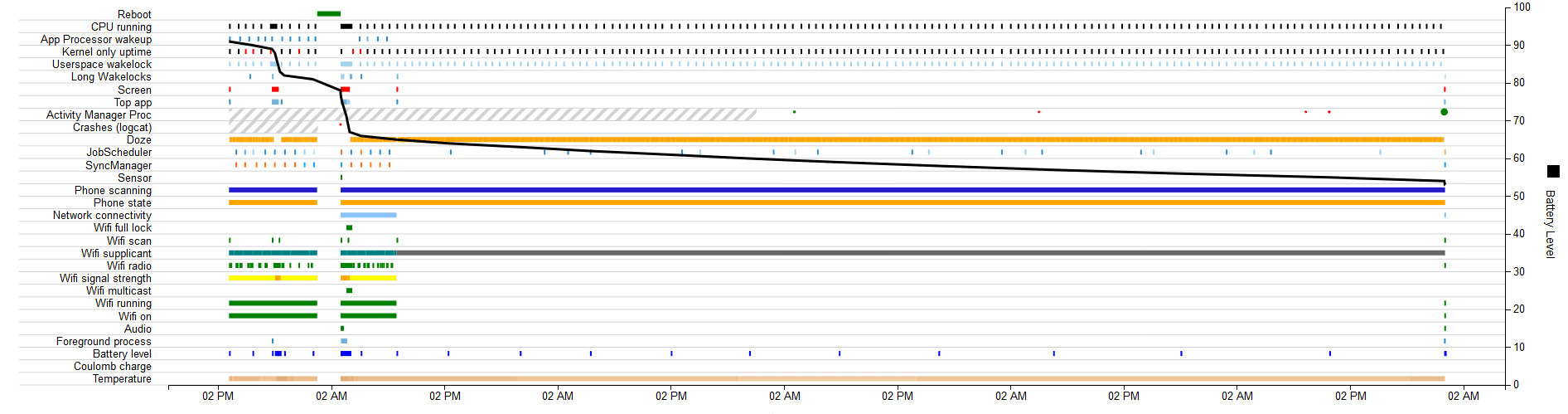

War mal paar Tag weg und hab das Handy im Standby liegen lassen, WLAN extra deaktiviert:
Das Orange ist Doze im Light Mode... sollte der nicht auch iwie in nen hard doze fallen ?
Hat rund 0.1% pro Stunde akku verbraucht.
Obwohl mein N8010 eigentlich kein Modem hat steht da der Blaue balken doch auf phone scanning. Anzeigefehler?
