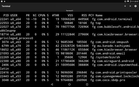

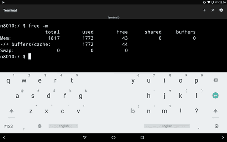

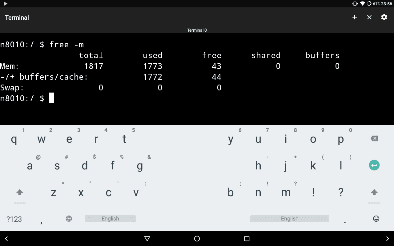

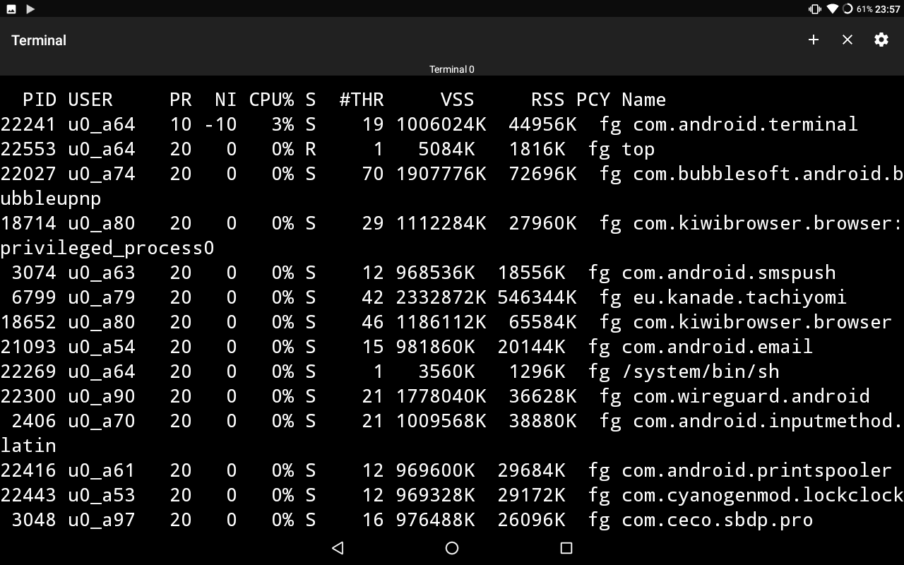

Hui.... Wirklich ausser RAM geloffen....
Leider vergessen nen -s rss für korrekte Sortierung zu machen.
Werd wohl wirklich mal swap einrichten müssen.

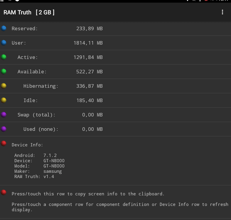

Ich habe jetzt endlich den SuperClean Install, also mit Formatieren des internen Speichers, deines letzten Builds auf meinem N8000 durchgeführt, als Root Lösung Magisk 19.1.
Die ROM läuft sehr gut, knackig schnell, und die vorher aufgetretenen Probleme sind weg bis auf die allerdings selten auftretenden Reboots.
Sie treten bei intensiver Nutzung ohne jede Vorwarnung wie z.B. Verlangsamung auf, also vielleicht "läuft" der Arbeitsspeicher über.
Laut der App RamTruth wird nichts ausgelagert, also 0% Swap.
Das finden die einen gut, die anderen nicht.
Mir fehlt hier das nötige Wissen, um mir eine eigene Meinung zu bilden.
Es gibt ein Magisk Modul namens zRAM/SWAP Manager, womit man wohl hin und her schalten kann.
Wird zRAM denn von deinem Kernel unterstützt?
Könnte sein, wir hatten ja gerade vor dir einen Fall, wo der Arbeitsspeicher voll lief.
Swap muss auch eingerichtet werden, siehe Startpost.
Ja, wie hier im Verlauf steht, habe ich dies mit eingebaut und es steht auch im Startpost ;).
Wer lesen kann ...:]
