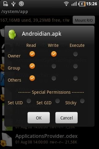

Es geht mit jedem Dateimanager, der Rootzugriff auf Systemdateien hat.
Hauptsache die Dateien kommen dahin, wo sie gehören.
Wie es bei Androidmate mit der Rechtezuweisung ausschaut, weiss ich leider nicht.
So sieht es jedenfalls bei Root Explorer aus (lang auf die Datei drücken, bis das Menü aufpoppt, Permissions auswählen).
Im Bild die Permissions auf rw-r--r--
ReadWrite -
Read - -
Read - -
ok vielen dank!
hab mir den root explorer geholt ohne gross rumzumachen!
aber wie setzt man hier die permissions???
T9DB (Ordner inkl. allen enthaltenen Dateien) in /system (Hier die Permission auf rwxr-xr-x setzen.)
rwxr-xr-x ?
gruss h.

Für rwxr-xr-x muss man die Haken in dem Schema setzen:
x x x
x 0 x
x 0 x
Es sei denn, rw-r--r-- hat auch gereicht.

ja hat funktioniert, hatte mir die permissions gegoogelt, da kam was :)
