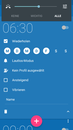

Hi Leute, hab die neuste Nightly am OPO und es geht kein Wecker Ton mehr!
Das einzige was funktioniert ist das Vibrieren am Wecker!
Kann mir jemand weiter helfen?
LG
Steht bei dir der Weckton vielleicht auf Lautlos Modus?
Reaktionen: THM und Stone_0815
Danke @Mobel!
Funktioniert wieder, man auf das bin ich wieder nicht gekommen :p
LG
Hatte das gleiche Problem :D Nichts vom Wecker mitbekommen :thumbsup:
Ahaaa, ja war auch bei mir die Lösung. Nur warum hat sich das von der einen auf die andere Nightly verändert? Probleme sind da ja wohl vorprogrammiert, nur gut dass ich immer 2 Wecker stelle ;)
