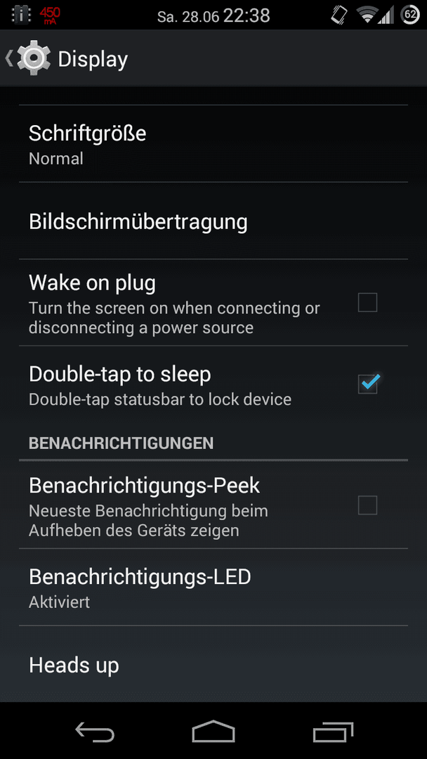

Wo hast du Heads Up aktiviert? In den Einstellungen habe ich nix gefunden, und auf Xposed habe ich keine Lust.
Einstellungen -> Display -> ganz Unten
Bei mir gibt es da nix...
vielleicht bist du nicht auf der neuesten Version(pa_falcon-4.4-20140625)?
Alles aufm letztem Stand. Hattest du vorher den letzten RC2 Build drauf? Oder von Stock geflasht?
Vielleicht werde ich die Tage mal einen clean-install machen.
Ich bin von Stock auf pa_falcon-4.4-RC2-20140617. Ob hier Heads Up schon da war weiß ich nicht.
