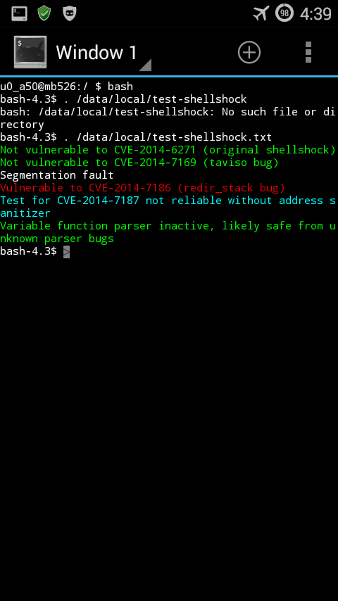

Die bash Shell hat mit Patch #27 jetzt eine Sicherheitslücke weniger.
Ich habe uns den Patch einkompiliert und die neue bash V.4.3.27 hier als ZIP angehängt. - Greift zu ...
Austauschen geht so:
  • Download der bash-4.3.27.zip hier im Posting (Dateianhang)
  • Auspacken (die zip-Datei enthält die neue Datei "bash")
  • Mit CM Filemanager als root das Verzeichnis /system/xbin/ öffnen
  • Dann dort (alte) bash in bash.original (oder bash.4.3.26, wenn bereits schon mal ausgetauscht) umbenennen (und evtl. die Berechtigung "X" wegnehmen, um die ungewollte Ausführung zu verhindern)
  • Jetzt die neue heruntergeladene Datei bash von der SD Card in das Verzeichnis /system/xbin/ kopieren
  • In den Dateieigenschaften unter Berechtigungen "Besitzer" auf "00000 - root" und "Gruppe" auf "02000 - shell" setzen und unten
  • bei "Besitzer" R W X anhaken,
  • bei "Gruppe" R und X anhaken,
  • bei "Andere" R und X anhaken
  • Jetzt hat man diese Sicherheitslücke geschlossen
Selber testen geht so
