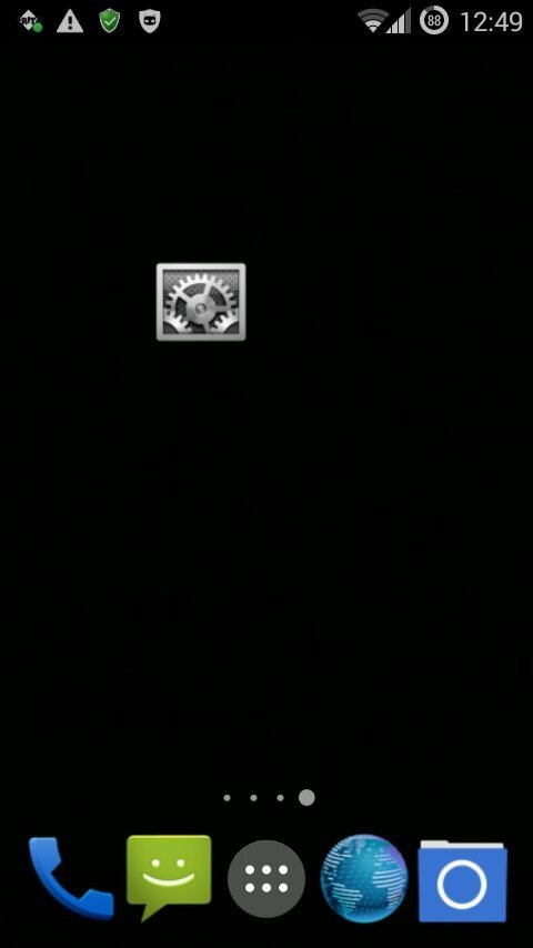

hook69 schrieb:
HWA: Ganz dumme Frage: Wo stellt man das ein? Unter Einstellungen/Apps finde ich nix, unter AERO auch nicht, unter Einstellungen/Leistung auch nicht:confused:
Die HWA App (siehe Screenshot) öffnen und entsprechend Haken setzen oder entfernen.
Wusste ich doch, irgendwo hatte ich HWA schon gesehen und mich gefragt, wofür ist das. Danke.
EDIT: Das bringt so einiges an Performance, also HWA fast alles aus und das hier:
"Unter "System/Performance/Force high-end graphics" Haken entfernen.
Unter "System/Developer options/DRAWING" die drei animation-Werte von "1.0x" auf "0.5x" oder weniger (NICHT "0.0x") setzen (Performance).
Jedesmal bei Änderung rebooten."
mehr als jedes OC!!!
Ja, fast. Wichtig ist: wenn irgendwas, was man vllt erst Tage später aufruft, nicht läuft wie normal, als erstes mal den HWA-Haken wieder setzen.
Übrigens muss man bei HWA *nicht* neu booten, die Einstellung wird sofort aktiv, (deshalb braucht es auch immer so lang), man kann den Effekt also sofort ausprobieren resp. zurücksetzen (testet das mal mit Maps, s.u. ;-)
Wer Google Maps nutzt: bei mir blieb die Karte schwarz, wenn HWA nicht gesetzt war. Das war böse, denn ich hatte HWA als Problemverursacher gar nicht mehr im Sinn, lief ja alles... bis ich dann mal wieder Maps gebraucht habe... Und dann ging das Reparieren los mit erstmal Update auf 8.2, dann Zurückflashen, dann restore der alten Version etc.pp, und erst nachdem alles nicht geholfen hatte, bin ich auf den HWA-Trichter gekommen. ;-((
Ich habe angehakt:
- meinen Launcher (bei den meisten wohl Trebuchet, bei mir ADW)
weil er sonst merklich ruckelt, der Appdrawer dann auch
- Maps, weil es sonst schwarz bleibt
- Kamera, weil sie nach Aussage von ooo nur dann funktioniert
- Dialer (com.android.dialer), weil ich mich nicht traue es abzuhaken ;-)
- Telefon (com.android.phone) ... dito
- com.android.incallui - ich vermute Verbindung zu Telefon und will nix riskieren...
Sonst (bei mir!) alles aus. Gut wäre, wenn andere hier die Apps nennen würden, die man nicht abhaken darf, jeder hat ja seine eigene Auswahl - und ich nicht sehr viele, es könnte also noch einige geben, bei denen man den Haken dran lassen muss.
Übrigens wird jede neu installierte App mit dem HWA-Haken versehen, ich habe noch keine Einstellung gefunden, mit der man das abstellen kann. Ist ja auch nicht sinnvoll, wenn man etwas installiert, was dann nicht läuft (s. Maps).
