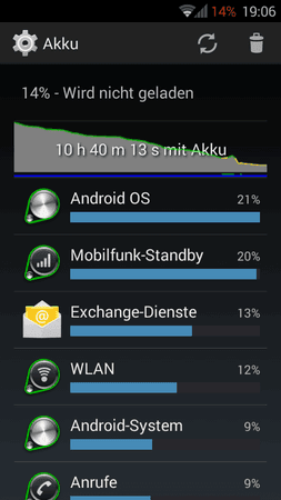

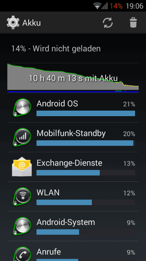

Stromverbrauch:
Die ROMs vom 5./6./7.5. verbrauchen wieder deutlich mehr Akku. Android-System ist wieder der Hauptkonsument und nach ca. 11 Std. ist der Defy-Akku leer (s. Screenshot):ohmy::confused2: - es wäre klasse wenn da wieder die Sparsamkeit der ROM vom 27.4. erreicht würde. Die war nach meinen Beobachtungen vom Stromverbrauch her einsame Spitze.

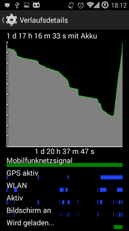

Bin auch auf 7. Mai,
bei mir ist der Akku(VERBRAUCH) nicht ganz so schlecht.
Habe aber einen NEUEN mit grade ca. 5 Zyklen - von AkkuKing drin.
Das Foto hab ich nach nem ABSTURZ gemacht.
Hier im Thread oberhalb hatte schon mal jemand vermutet GPS sei am Absturz nicht unbeteiligt??
Seit ich am PC zum Laden angesteckt hab ist ein GPS-Balken im Foto da, obwohl in den Schnellstart "Tasten" abgeschaltet (Standort aus). :confused2:
