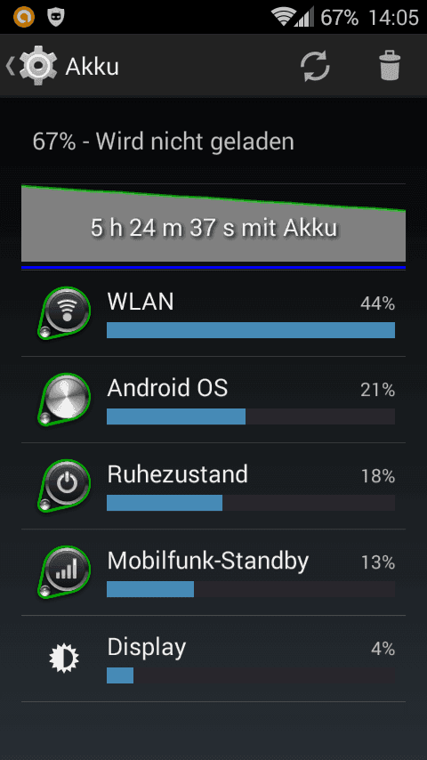

Mit der 24.2 hatte ich ein Modemreboot und einmal hats mir schon den Akku komplett leer gesaugt.Nach dem Laden bin ich auch schon wieder Ratz Fatz auf 69%.Also die vom 15 oder 16 ist da deutlich sparsammer.Da hab ich aber auch nochmal die Werte für die CPU geändert wegen dem Apollo..

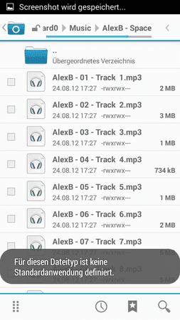

Der Apollo macht nämlich mehr ärger als normal.Der schafft es also nicht an zu bleiben.Dann hab ich eine alternative installiert,geht auch soweit.Nur wenn ich eine MP3 einzeln starten möchte geht das bei deaktivierten Apollo nicht.Da ist keine zuweisung.In den letzten paar male wo ich den ersetzt habe wurde ich wenigstens gefragt womit ich den öffnen will,diese Frage gibts nicht mehr.

Also mit dem Akku hatte ich das auch mal mit der Rom vom 21.02.,
nachdem ich den Akku mal raus gemacht hatte und neu rein, war es besser.
Dass werde ich jetzt auch mal bei der Rom vom 24.02.2014 versuchen :winki:
