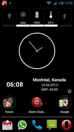

erstes mal Uhr in der statusleiste eingefroren!
Das hatte ich allerdings schon öfters gehabt.
