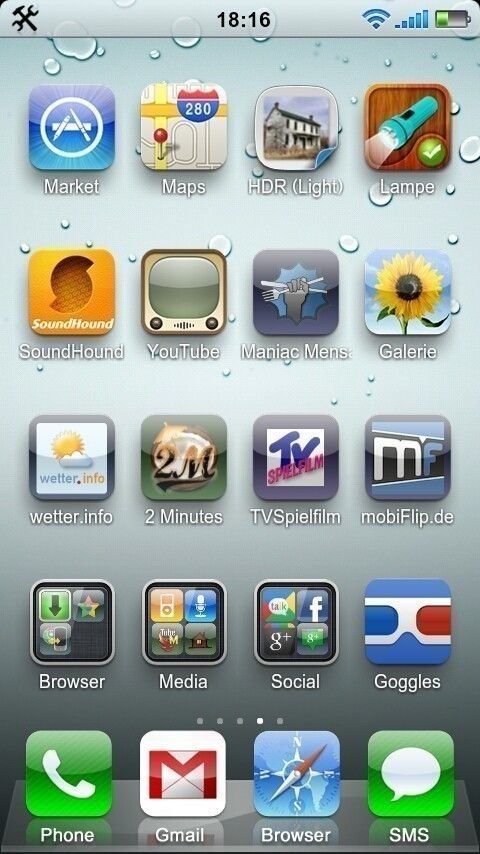

EDIT:
Hier mal ein Screenshot von mir. Ich habe einfach im Recovery meinen Cache gewiped und dann die hier anghängte ZIP über "Install ZIP" geflasht. Und dann neu gestartet. Und schon war es fertig :)
EDIT 2:
Da ich schon eine Anfrage bekommen habe, dachte ich mir ich hänge das Theme gleich mit an. Der Original Thread ist hier [Theme] [5/8] Ultimate iPhone theme [dock in deutsch übersetzt] [6.0] [Deutsch] - Miui Themes - MIUI Germany
Und die Statusleiste ist aus diesem Theme: [Tema MIUI] iOs5 by moss20 - Forum Android Italiano
Das sie zu groß sind, kann ich sie leider nicht direkt mit anhängen.
