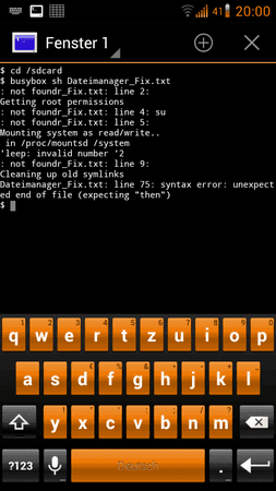

Nicht wirklich. Habs so gemacht und bekomme nur Fehlermeldungen - vermutlich darf ich neu flashen, falls von dem Wirrwarr doch was ausgeführt wurde. Mich irritiert, dass nach jedem "fi" kein ; ist, wie es normalerweise in Shellscripten zu sein hat.

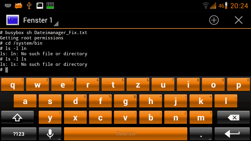

Bei mir siehts auf jeden Fall so aus:
Ok, nicht im UNIX-Format gespeichert, aber nun steigt es nach "Getting root permissions" einfach aus.
Funktioniert irgendwie hinten und vorne nicht. Gibts dafür keine Lösung, die wirklich funktioniert?

Die Fehler kommen, weil die Datei DOS Linefeeds hat. Gib mal folgendes ein:
dos2unix <Name_der_Datei>
Das konvertiert die Linefeeds on Unix Linefeeds - dann geht es.
Gruß, Tom

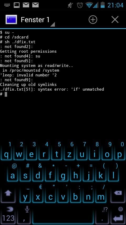

Ich habe erst
su -
gemacht und dann
sh ./Dateimanager_Fix.txt
Gruß, Tom

su -
dos2unix dfix.txt
sh ./dfix.txt
dann geht es!
