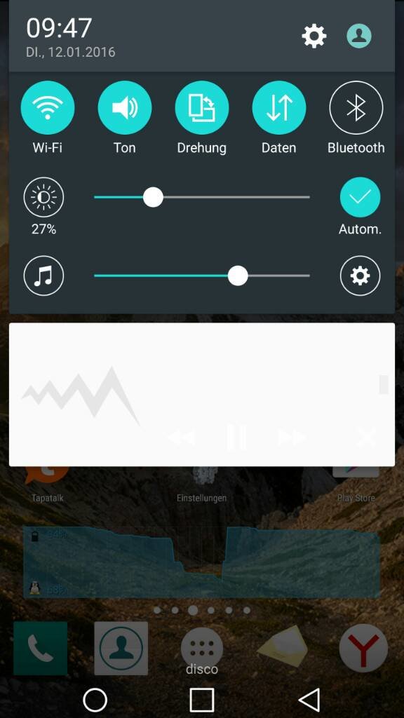

Funktioniert eventuell mit dem neuen Kernel das löschen von Bildern auf der externen SD mittels QuickPic? Hat der Kernel Auswirkungen auf den Sound? Ich bin im Grunde mit der Rom zufrieden aber die fehlenden Schreibrechte auf der externen SD und der schlechte Sound über Kopfhörer (liegt an diesen komischen Soundverbesserungen -> hatte ich mit der NewRom auch immer) trüben das ganze Bild ganz schön...was mir neuerdings aufgefallen ist, die poweramp Anzeige (wenn man bei laufendem PowerAmp die Statusleiste runter zieht) wird nicht richtig angezeigt. Siehe Screenshot....
Einfach den Haken unter "Einstellungen-->Erscheinungsbild-->Statusbar/Benachrichtigung-->Negativfarben in Benachrichtigung" setzen.
Spinnt allerdings manchmal noch...

Hatte zuvor beide Probleme! Einmal das mein Power-Amp Fenster ausgeweist war und das ich unter Anzeige/Sperrbildschirm die Bidlschirmsperre nicht ändern konnte wegen fehlender Adminrechte!
Habe heute ein Full-Wipe und auch Format Data gemacht- Danach Version 1.3 und 1.4 drauf gemacht! Und siehe da! Es geht alles! Kann die Bildschirmsperre ändern sowie erkennt man endlich etwas auf dem PowerAmp Fenster!
Das nervt wirklich... Sobald der Titel wechselt ist die Benachrichtigung wieder unbrauchbar... Inzwischen switche ich immer zum Widget auf dem Homescreen [emoji1]
