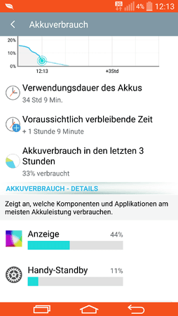

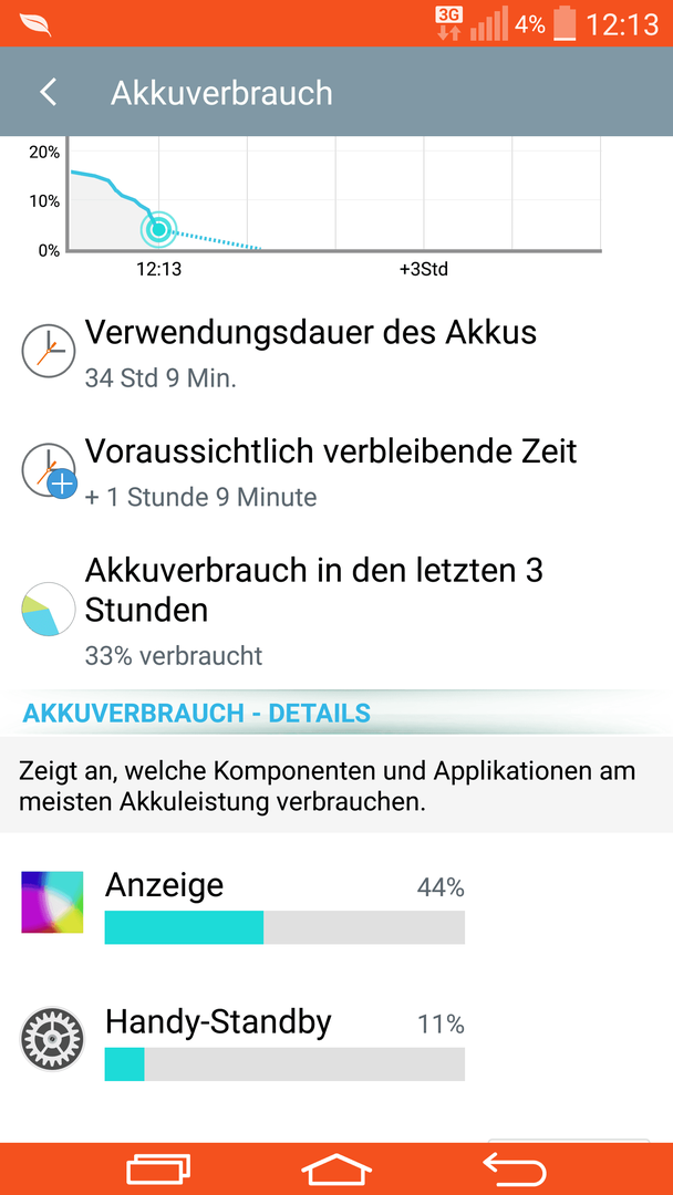

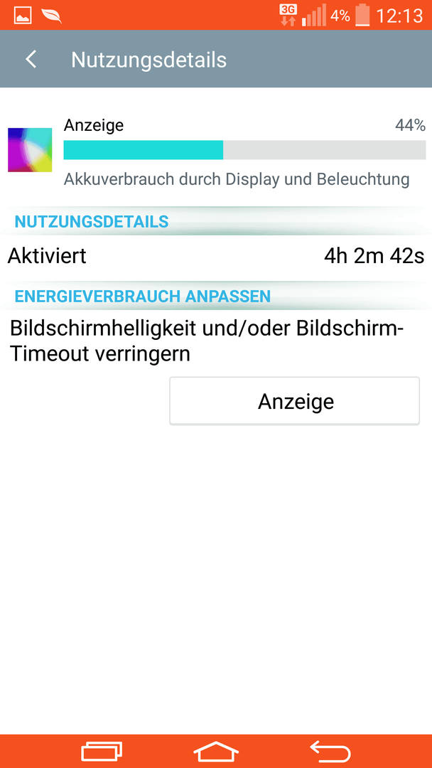

Das hat doch nun mal überhaupt nichts mit der ROM zu tun, Navi nuckelt doch jedes Smartphone leer, dass man fast zuschauen kann.
Ich bin mit der ersten akkuladung bei 4h 10min display on.
