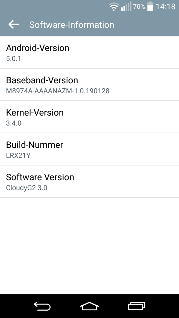

Hallo, es gibt seit einigen Stunden einen Port der CloudyG2 3.0. Cloudy hat die ROM für das G2 [F320S/L/K] entwickelt.
Die Entwickler von Droidth haben nach Zustimmung von Cloudy die ROM für unser internationales G2 (D802) geportet. Habe sie getestet und sie funktioniert einwandfrei.

Das Baseband bzw. Modem habe ich mir aus der Stock Vodafone gesichert und per TRWP für die Cloudy ROM geflasht. Ist zwar nicht nötig, aber ich wollte es testen. Alle Stock Lollipop basierten Roms die für unser G2 portiert wurden zeigen bei Baseband unknown an. Nur die Stock Vodafone nicht. Dürfte aber nichts ausmachen.
