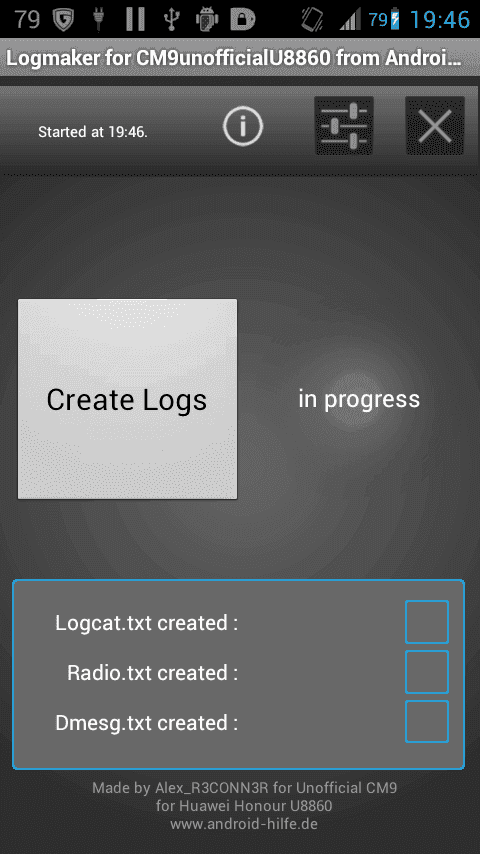

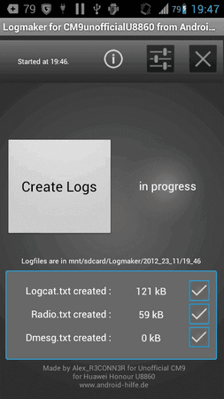

Hey !
Für alle die es nervt :mad: die Log-Dateien immer per Hand zu erstellen oder die unterwegs mal Logs erstellen wollen
hab ich in Tasker ein kleines Programm geschreiben ,dass das erledigt.
Es sortiert die Logs auf der SD-Karte unter
Logmaker/JAHR_MONAT_TAG/STUNDE_MINUTE/xxx.log .
Folgende Logs werden erstellt:
  • logcat.txt
  • radio.txt
  • dmesg.txt
Logmaker.16.apk
Screens:
Logmaker.16.apk
Viel Spaß damit. ;)
Reaktionen: bollerah und Cryptophon
