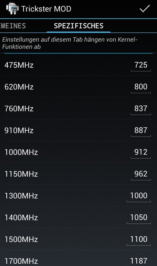

-added CPU UV interface - so you can now use apps like Trickster mod
to change CPU voltages
-use variant 4 CPU voltages by default also for variant 3
Herzlichen Dank!
Kannte ich noch nicht und sieht interessant aus ...
Hier meine Standardwerte...
Werde mal testen, was geht ?!?

Ich bin nochmal jeweils 25 mV tiefer als du DIORDNA und läuft noch alles flüssig.
Jep, bin auch überall etwas tiefer , ohne Probleme.
Mal schauen, wie sich das auf den Akku auswirkt.
ihr solltet immer dazu sagen ob ihr variant 3 oder 4 habit
und noch was
aufgrund der impliziten Abhängigkeit zwischen core und CPU rail bedeutet UV das auch core voltages geringer sind
das heißt das z.b. die GPU mit geringere Frequenz läuft. Also UV hat auch Auswirkungen auf die performance
