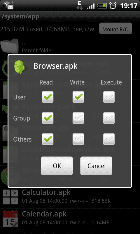

so müssen die permissions im root explorer bei den systemapps sein

Wie bist du jetzt zu den Permissions im RootExplorer gekommen? Was muss ich da drücken? Finde irgendwie nix :-(

gesht du rootexplorer - system/app hier hast du ja die apps über adb installiert oder? dort auf die app drücken (lang) dann kommt permissions - was permissions sind : Berechtigungen - wie bei windows kannst du hier einstellen wer wie auf die app zugreifen kann - wenn hier das falsche angekreuzt is findet das sytem auch die app nicht und führt sie nicht aus - also kuck mal nach - stell die permissions so wie in meinem bild ein - rebbot das handy - und siehe da die apps sinds auch(wenn die permissions vorher anders als auf dem bild waren) - und wenns geklappt hat - ich will auch mal ein danke :wubwub:

Danke bekommst du... obwohl es nicht hingehauen hat.
Habe
RootExplorer gestartet
unter system\app gemountet
HtcFacebook.apk mit deinen vorgegeben Permissions versehen
Desire neu gestartet
-> Facebook nirgends unter den Apps zu finden.
Übrigens, nach einem Neustart fehlt mir gerade auf, dass die Permissions nicht gespeichert werden. Sie sind wieder wie vorher. Read & Write senkrecht nach unten überall ein Hacken unter Users/Group/Others
Trotzdem Danke für deine Hilfe :)
Könnte jemand evtl. auf mein Post #276 eingehen?!? Kann ich ein Update machen, ohne Daten/Apps/Einstellungen zu verlieren?
dan liegt es an den permissions - komisch aber das die nicht gespeichert werden .... ich kopier mir die apps einfach mit dem root explorer in system/app änder die permissions und schon läufts - also höchstens nochmal mit adb die facebook app löschen - die apk dann in system/app rein ohne installieren trallala die permissions ändern und reboot
