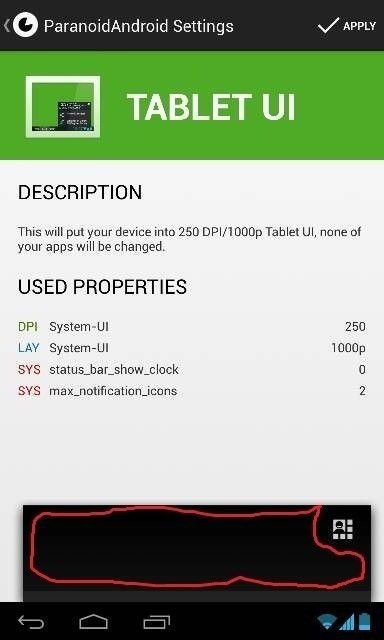

Bei mir wird keine Uhrzeit angezeigt in der tabletui 250, siehe Screenshot

Ja, aber die Uhr in diesem Popup ist doch davon unabhängig. Also ich meine nicht die Uhr in der Statusleiste, sondern in diesem Popup, nenne ich es jetzt einmal.
Normalerweise sind dort die Uhrzeit, das Datum und der Provider drin zu sehen (rote Markierung).

Bei mir sind diese eben nicht unabhängig. Zumindest als ich es das letzte mal getestet hab. Nur eines von beiden ohne das andere anzeigen zu lassen hab ich nicht geschafft.

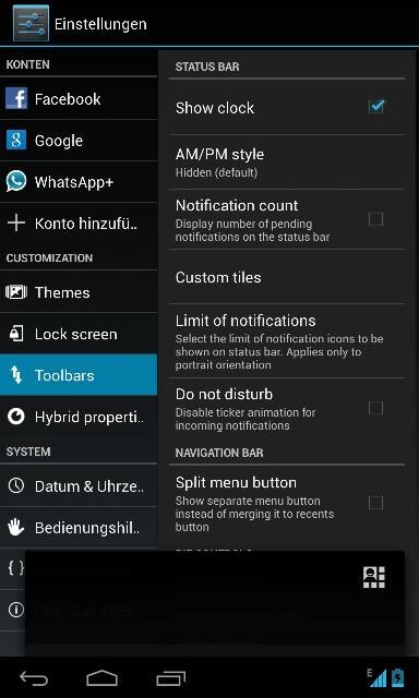

Uhr ist an, aber trotzdem ein leeres popup

Vor dem letzten Update war es unabhängig von einander!
Dann würde ich mal sagen: Zeit für einen Factory Reset
Sent from Nexus 4 powered by PARANOIDANDROID
Oder einfach nochmal drüber flashen

Is bei wem nach nem reflash die Uhr wieder da?
/hat geholfen bei mir ;)
Factory reset wollte ich eigentlich erst mit 3+ irgendwann machen..
