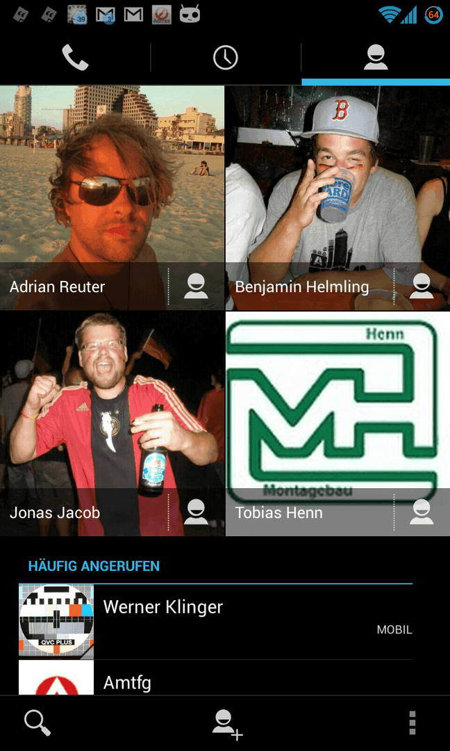

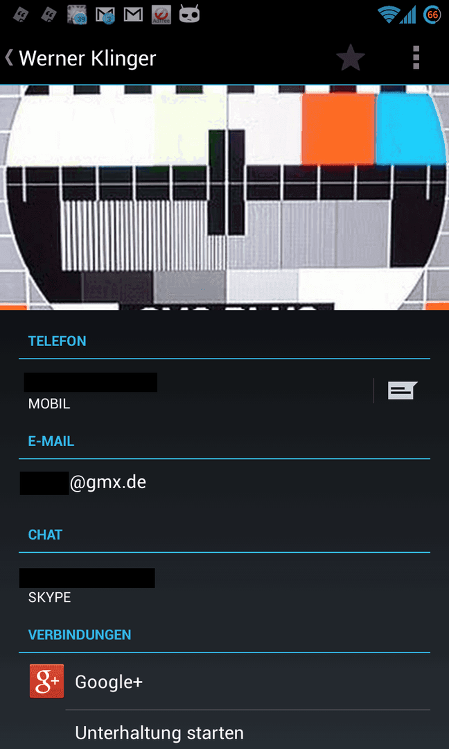

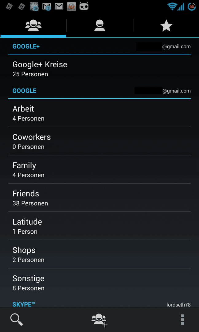

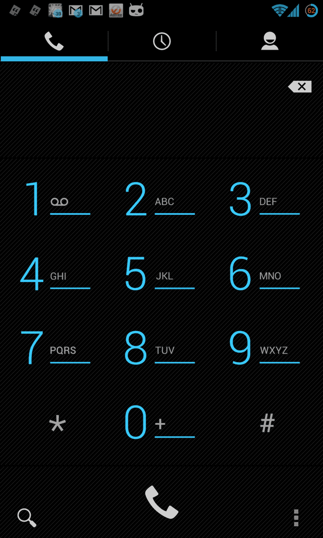

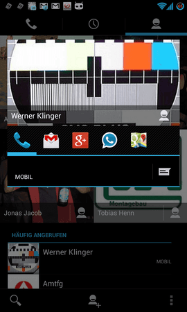

Ich hab mal für die CM10.1-Nightlys & CM10.1-Schubis inverted Apps
1x die Mms.apk inverted für OpenPDroid
1x die Calendar.apk inverted
1x die Contacts.apk inverted
hier mein XModJB-Stuff
Dropbox: CM10.1 - Inverted_Apps_mako
neue Pics zu der inverted Contacts
