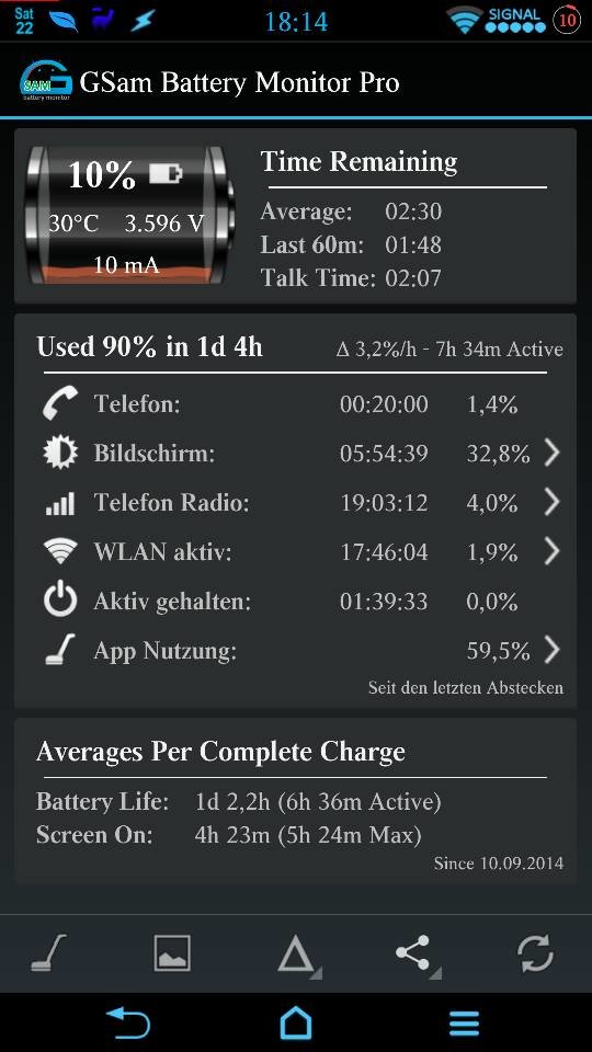

Meine Standbyzeit ist super, da habe ich 0,6%/h aber sobald mein Display angeht purzelt der Akku nach unten. Komme maximal auf 4h SOT.
Ist da was falsch eingestellt oder sind 4h SOT normal.

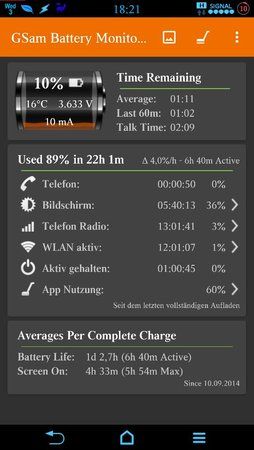

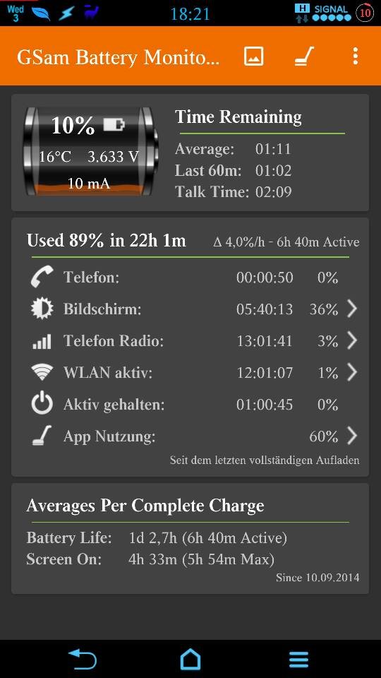

Also ich habe im durchschnitt 5 1/2 Stunden SOT mal mehr mal weniger. Das mein letzter Screenshot... Mache ab und zu mal einen zum Vergleich, aber so ist es fast immer...
