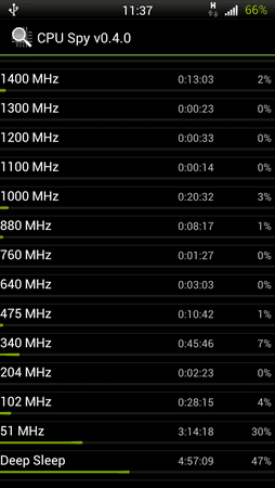

Ist bei dem Kernel schon Unerclocking möglich via Set CPU oder ähnlichem?
Hab ich noch gar nicht versucht, da sich bei Durchsicht der Verbrauchswerte bezugnehmend einzelner MHZ und GHz Einträge gehalten an der SpyCpu sehr selten Werte jenseits von 1 GHz feststellen ließen - der niedrigste Wert ist nach DeepSleep mit 51MHz dominant - und der höchste mit 1,4GHz was mir gut gefällt vom Tegra-Management her. Die 1,5GHz wurden nie angetastet, obwohl ich auch gerne ab und an mal Zocke.
Aber nen Versuch ist es immer Wert, ja.
51, 102 &. 204 werden bei mir gar nicht genutzt..., komisch. (aktuell noch stock kernel)
340 is bei mir das niedrigste nach deep sleep..

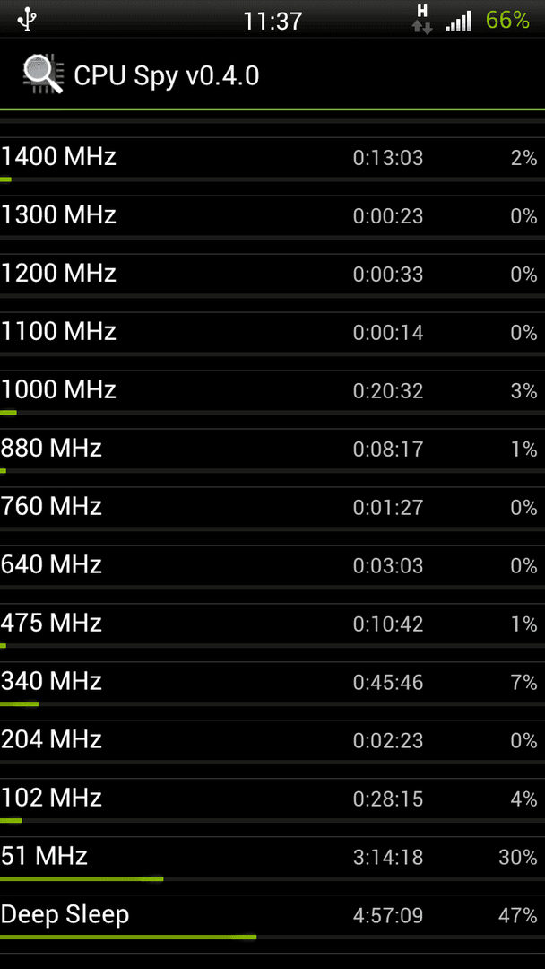

Hab ich mir fast gedacht- allerdings wenn du auf das Bild siehst stellt sich die Frage wieso und mit welchen Werten ein underclocking sein sollte. Nach den 51 MHz folgt DeepSleep und es funktioniert ja bei dominanten 51 MHz und DeepSleep. Eigentlich die Werte die man auch erreichen will. Darunter gibt's nichts, und sehr ausgewogen scheint's auch zu sein. Ein undervolting wird auch nichts bringen bei bereits so niedrigen Werten ausser einer Disharmonie mit Rucklern. Bei den Sony Geräten war ein undervolting und ein underclocking unterhalb von 198Mhz - also 128MHz niedriger ging's nicht, fatal begleitet von Schluckauf. So, genug gelabbert, lassen wir uns überraschen.;-)
90404d1336988388t-kernel-diskussion-eternityproject-stable-v0-70-14-05-12-screenshot_2012-05-14-11-37-54.png
Gesendet von meinem HTC One X mit der Android-Hilfe.de App
Mit Underclocking meint ich eher, das man nen max. Wert einstellen kann und dieser dann nicht überschritten wird.
Also z.B nen max. Wert von 1gHz statt 1,5gHz..
Is nich wirklich Underclocking, ich weiß ;)
Ich versteh schon-na schau ma mal, wird sicher interessant werden. :)
