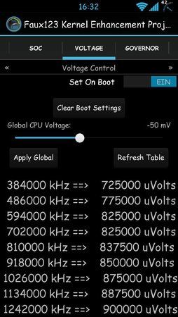

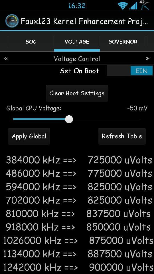

geht gut unter 800 ;)
also ich kann die erste stufe nicht auf 775 mv stellen und dann jede stufe -50mv
beim ersten booten gehts
starte mal neu und schau dann noch mal rein , dann steht bei mir wieder 800

habe noch ElementalX 2.2 und bei mir funktionieren deine Einstellungen leider nicht. es hängt sich dann auf. habe das jetzt so abgeändert:
725
750
775
787
800
825
850
875
887
900
925
950
1012,5
1037,5
