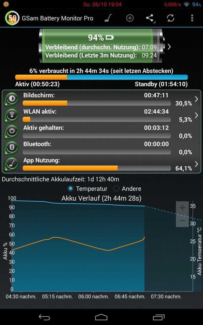

JO, habe jetzt auch drauf. Mal Abwarten was der Akku sagt ;-)
Gestern hatte ich das Ergebnis.
Macht sich echt gut.. Und d2w ist auch an.

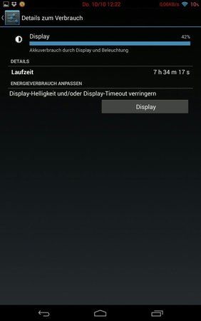

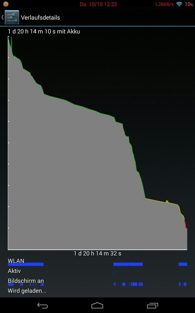

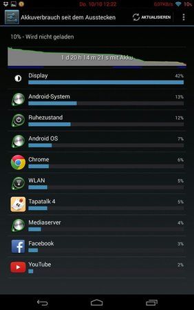

So also bin vollkommen zufrieden. Zwischenzeitlich auch noch ein Rom geflashed.
