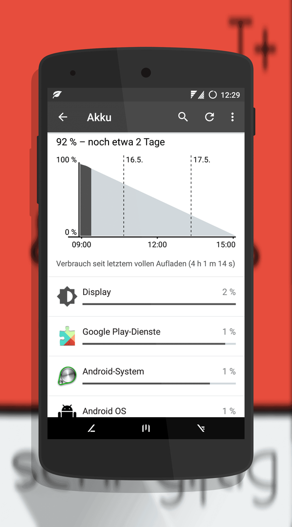

Habe den 2.12er zur Zeit mit der aktuellen Terminus drauf. Läuft super flüssig und der Akku scheint auch gut zu halten! Seid ihr zufrieden mit dem Update nach der langen Durststrecke?
Hammer das Ding. Gerade noch navigiert und immer noch weit über Hälfte. Gibt heute Nacht noch ein Update ;)
