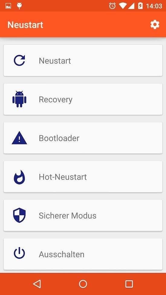

Es gibt nur eine Kleinigkeit: neustart menü funktioniert nicht. Wenn ich auf ein/aus taster drücke schaltet das system sofort aus und fährt gleich hoch.
Also,macht es sowas wie einen Warmstart. Neustart menü erscheint nicht. Kein Pop-Up fenster.
Ich hab aber es aktiviert: entwickleroptionen---erweiterter neustart---aktiviert. Tasten---ein/aus menü---neustart menü aktiviert.
Hast du vielleicht eine Idee? Ich hab es jetzt mit NEUSTART APP gelöst: https://play.google.com/store/apps/details?id=com.stephansmolek.reboot
Es wäre besser wenn es auf system ebene funktionieren würde.
Dankeschön
