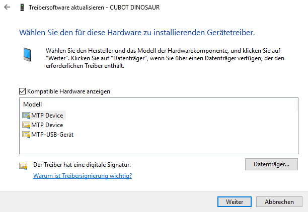

Treiber...wenn ich das Handy an den PC anschließe, erscheint es nirgends unter Windows 10. In der Gerätesteuerung wird es mit einem Ausrufezeichen angezeigt. Somit ist die Idee sicherlich nicht so abwägig, einen fehlenden Treiber zu installieren?
Das Gerät wird zunächst unter Window 10 nicht korrekt erkannt. Im Moment ist das ein Windows 10 Problem, aber leicht lösbar.
Gehe so vor:
- Verbinde das USB Kabel mit PC und Smartphone.
- ziehe das Notifikationsfentster auf dem Handy auf und tippe auf USB für Datenübertragung "für weitere Optionen tippen"
- Wähle Dateiübertragung (MTP) aus
- Öffne den Geräte Manager auf W10 und suche nach einen gelben Warnschild oder
hier:
(dann auch gelb markiert)
- Dann gehe auf diesen markierten Eintrag und wähle im Context Menu (rechte Maustaste) "Treibersoftware aktualisieren"
- Nicht automatisch suchen (!), sondern auf dem Computer Suchen!
- Dann "Aus einer Liste suchen ..."
Wähle hier MTP-USB-Gerät
Dann wird das Handy anschließend so im Explorer erscheinen und du hast Zugriff über das MTP Protokoll auf deine Daten.
