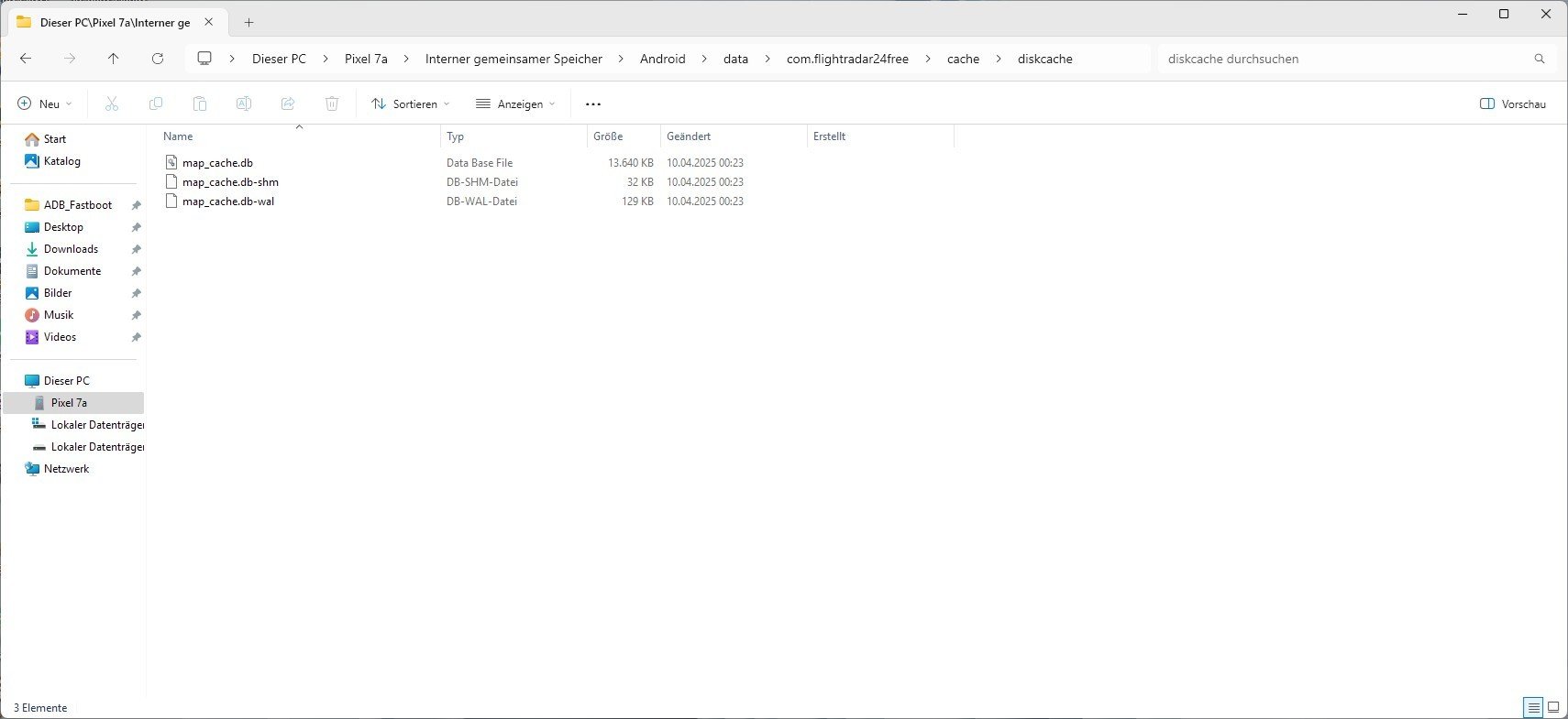

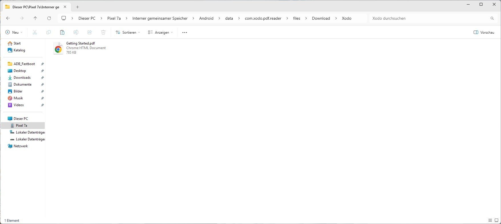

Am PC:

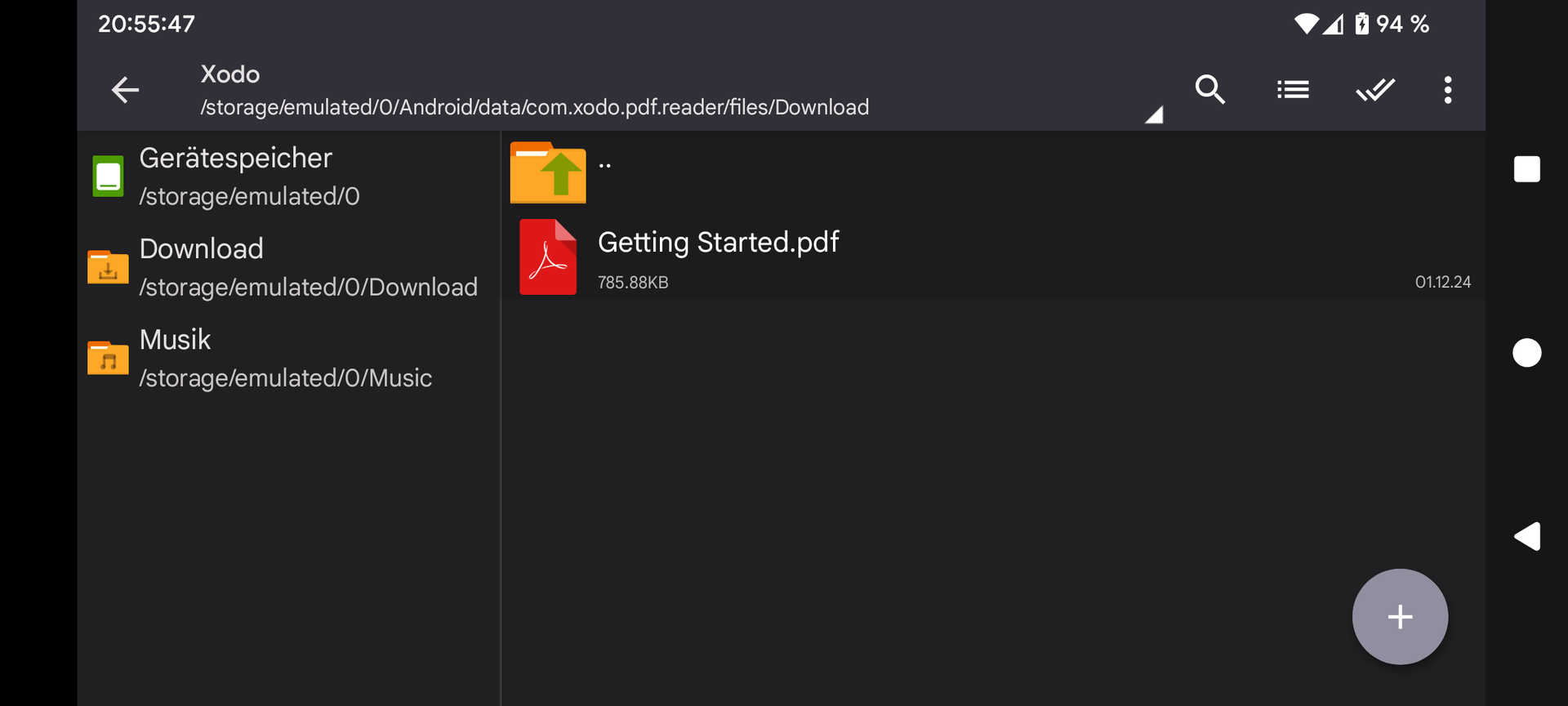

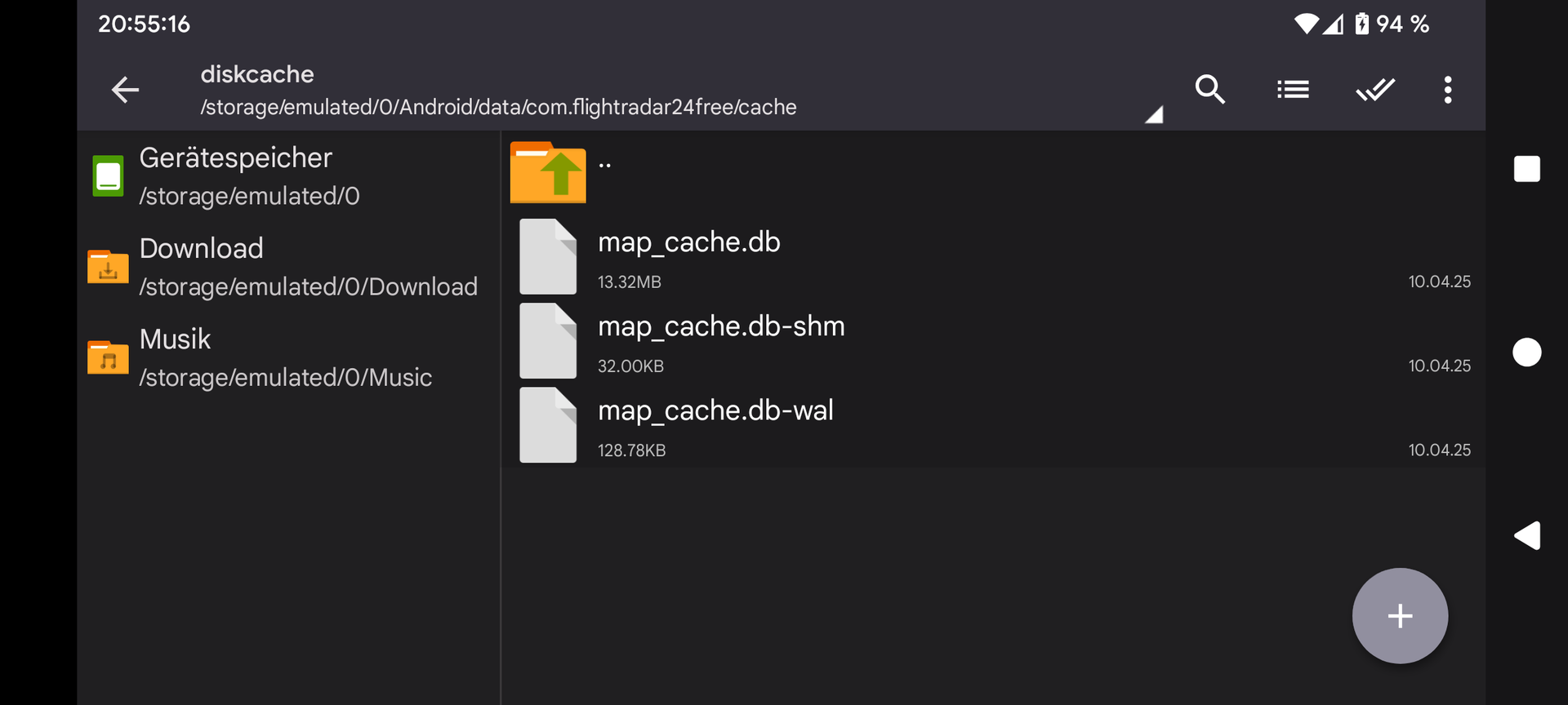

Am Handy, über ZArchiver:
Vollen Zugriff auf /Android/data bei Pixel 7a mit A15.

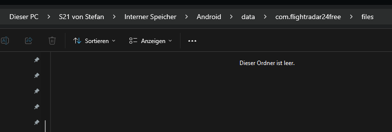

Dein Beispiel des FlightRadar zeigt nicht wirklich die kompletten Daten der App an, sondern nur den öffentlichen AppBereich.
Er wurde als "public" durch den Entwickler ich nenne es mal "deklariert" -> daher wäre auch hier ScopedStorage möglich.
Ansonsten siehst du keine oder leere Ordner (z.b. cache / files)
Und da "Files" alleine schon angelegt worden ist, kann man davon ausgehen, dass der eine Verwendung hat.

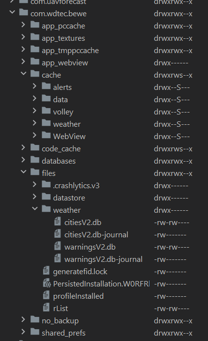

Ein typisches Inhalts Beispiel einer "normalen" App habe ich Dir mal unten angehangen. (com.wdtec.bewe)
Nun kommt der springende Punkt -
Ein Nutzer/PC/Scoped kann aber nur die Daten einsehen, die die App - oder deren Komponenten explizit als public zulassen - Sonst würde das ganze Konzept ab A11 ja keinen Sinn ergeben.
Davon auszugehen, dass jeder PC alle Dateien einer App anzeigen kann - ist leider nicht richtig.
Es sei denn, er hat root-zugriff - Dann würde er die Untere Ordnerstruktur auch komplett einsehen können.
