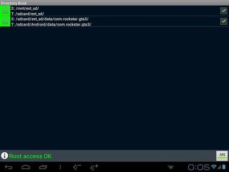

Also ich habe jetzt den Pfad angelegt, DirectoryBind EIN geschaltet (unten rechts), dann über das Menü 'Bind checked' (darauf achten, das der Eintrag mit einem Haken versehen ist). Dann habe ich nen refresh-use-status gemacht und bin in die Preferences, habe bei 'Bind on boot' den Haken raus gemacht und wieder rein, dann 'Wait for data timeout' auf 90 geändert.
Zurück und wieder in Menü, dann auf 'Mehr'-> Backup database und Restore database, überschreiben bestätigt.
Mit Home zurück zum Homescreen und Neustart. Jetzt hat er es.

Bei den Siedlern habe ich es so gemacht, dass ich erst die Umleitung erstellt habe und dann runtergeladen habe. Quasi ohne Transfer from tatget to Data. Er zeigte im explorer zwar nachher an, beide Ordner hätten 600 MB aber bei Einstellungen –> Speicher zeigt er mir es nur auf der externen an. Bei gta hab ich es erst runtergeladen, das ging nicht hier waren auch beide Ordner voll, aber der Speicher wurde auch auf beiden verbraucht. Bei fifa hab ich es dann wieder wie bei die Siedler gemacht, aber das selbe Problem wir bei gta... Fifa und gta haben diesen grünen Pfeil. Ich konnte die auch binden, aber bei unbind all kam dann die Meldung cannot unbind.
Also,...
ich habe GTA3 die Daten runterladen lassen.
Habe dann die Pfade /sdcard/external_sdcard/data/com.rockstar.gta3 (Data)
/sdcard/Android/data/com.rockstar.gta3 (Target) angelegt und Daten kopieren angehakt.
Er hat dann die Daten kopiert und anschließend gelöscht.
Dann den Pfad aktiviert (auf die Diskette tippen), wird grün.
GTA gestartet und läuft.
Pfad deaktiviert (auf Disk tippen) und in /sdcard/Android/data/com.rockstar.gta3 geschaut... leer.
Hab jetzt alles nochmal gemacht und bei gta geht es auch :)

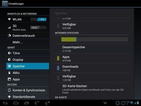

Funktioniert auch alles, wenn ich die Einträge deaktiviere(graue Diskette), Habe ich auch den interen Speicher fast frei. wenn ich ihn jedoch einbinde ist laut Einstellungen --> Speicher der Interne Speicher belegt.
Dann ist da bei dir noch etwas Falsch.
Ich habe die selbe Prozedur noch mal auf dem Nova wiederholt.
So sind die eingestellten Pfade: Achtung! beim Nova heißt die externe ext_sd
Mit deaktiviertem Pfad sieht mein Speicher normal aus.
2,15 GB Gesamt und 1,32 GB Frei, APPs belegen 479 MB.
Wenn ich jetzt GTA einbinde, ändert sich weder der Gesamtspeicher, noch der freie Speicher, jedoch werden die Daten von GTA jetzt bei den APPs mitgezählt. Auf dem Nova benötigt GTA 706 MB.
Ich habe nun also 1,16 GB APPs drauf und noch 1,32 GB Frei, das macht 2,48 GB obwohl ich doch insgesamt nur 2,15 GB zur Verfügung habe.
