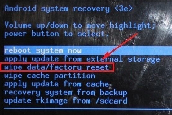

Dann ins Recovery booten mit (Vol minus) und (Power)-Taste drücken
und halten bis Logo erscheint, dann sofort loslassen
es sollte nun ein auf dem Rücken liegendes Androidmännchen zu sehen sein
jetzt (Power) + (Menü) + (Vol plus) - Tasten kurz drücken und
im Auswahlmenü den Cache löschen
danach im selben Menü das Gerät neu booten
Notfalls in diesem Menü ein Werksreset erzwingen
(allerdings gehen dabei alle Einstellungen und installierten Apps verloren)
Yes Sir, habe ich gemacht. Schaut irgendwie böse aus. Der Android liegt auf dem Boden mit geöffneter Brust und rotem Warndreieck.
reeboot system now führt nur zum stehenden Sternenhimmel.
factory reset habe ich gemacht.
recovery system from backup funktioniert nicht, weil ich scheinbar kein backup image habe.
Was mache ich jetzt? :scared: Sehe nach Reset nur den Sternenhimmel oder dauert das dann so lang?

Nein, also wenn der Factory-Reset nichts bewirkt, kannst du da wohl nichts mehr machen. :(
Wenn der Reset aus dem Recovery auch nichts bewirkt, dann hilft eigentlich nur flashen.
