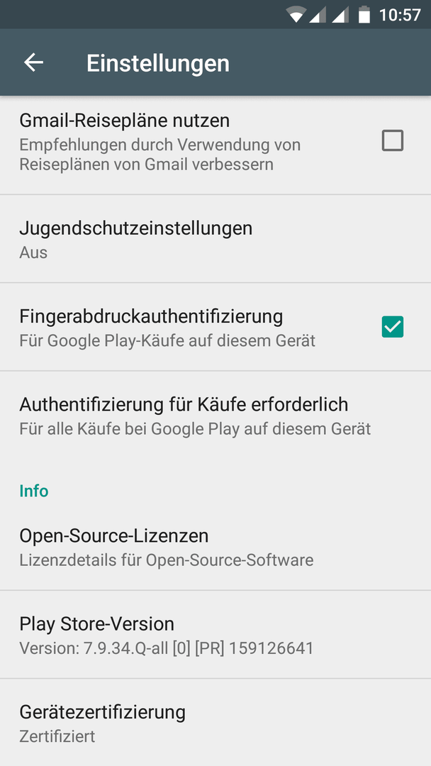

Der Fix "[MODULE][v1.10.1] Universal SafetyNet Fix" funktioniert bei mir auch. (Mal schauen wie lange, bis Google den SafetyNet Check verschärft)
Vorgehensweise:
- Nach den letzten erfolglosen Versuchen nichts neu geflashed, d.h. Magisk V13 beta (b3da28e) war bereits vorhanden. Bootloader im Status: unlock critical., host file mit Ad Away modifiziert.
- SafetyNet Fix-Modul heruntergeladen und über Magisk App mit "Magisk Manager app > Modules > (+)" hinzugefügt.
- Nach Neustart weiterhin SafetyNet rot
- Das einzige noch vorhandene Modul "App Systemizer 12.0.5" deinstalliert und weiterer Neustart
- Safety Net nun grün, Anzeige in Magisk App "ctsProfile: true, basicIntegrity: true"
- "Google Play Store" App in den Einstellungen Daten+Cache gelöscht, App beendet und neu aufgerufen => siehe wie Screenshot oben: zertifiziert.
- Test: z.B. Netflix wird im Play Store wieder zum Download angeboten
