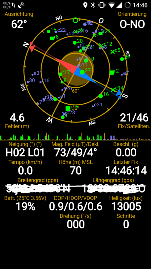

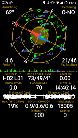

Ich habe jetzt auch etwas herumexperimentiert, Galileo Satelliten waren bei mir auch nicht sichtbar im Build von April. Jetzt habe ich den neuesten LOS Build von Juni drüber gezogen und plötzlich zeigt mir GPS Status auch Galileio Satelliten als vorhanden, diese nehmen aber zumindest bei mir nicht am GPS-Fix teil. Wie ist dieses Phänomen zu erklären?
