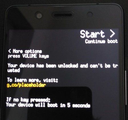

Ich hatte bei meinem X5 Plus immer alles unverändert. Kein OEM unlock, kein bootloader unlock und kein root.
Jedoch bekomm ich seit dem Nougat Update folgende Meldung beim starten, als ob der bootloader unlocked ist.
