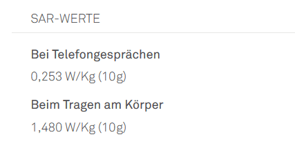

Ich wollte mal Fragen. Die SAR werte, die auf der Website angezeigt werden, sind teilweise schon recht hoch verglichen zu vielen anderen Smartphone Modellen.
Wobei, wenn ich mich recht erinnere, die Obergrenze für ein "Gesundes Bedienen" bei 2W/Kg liegen solle.
Hier mal den Vergleich zum BQ M5.
Könnte jemand mir erklaeren wodurch die hohen Werte entstehen, oder hat jemand die Möglichkeit dies zu messen?
