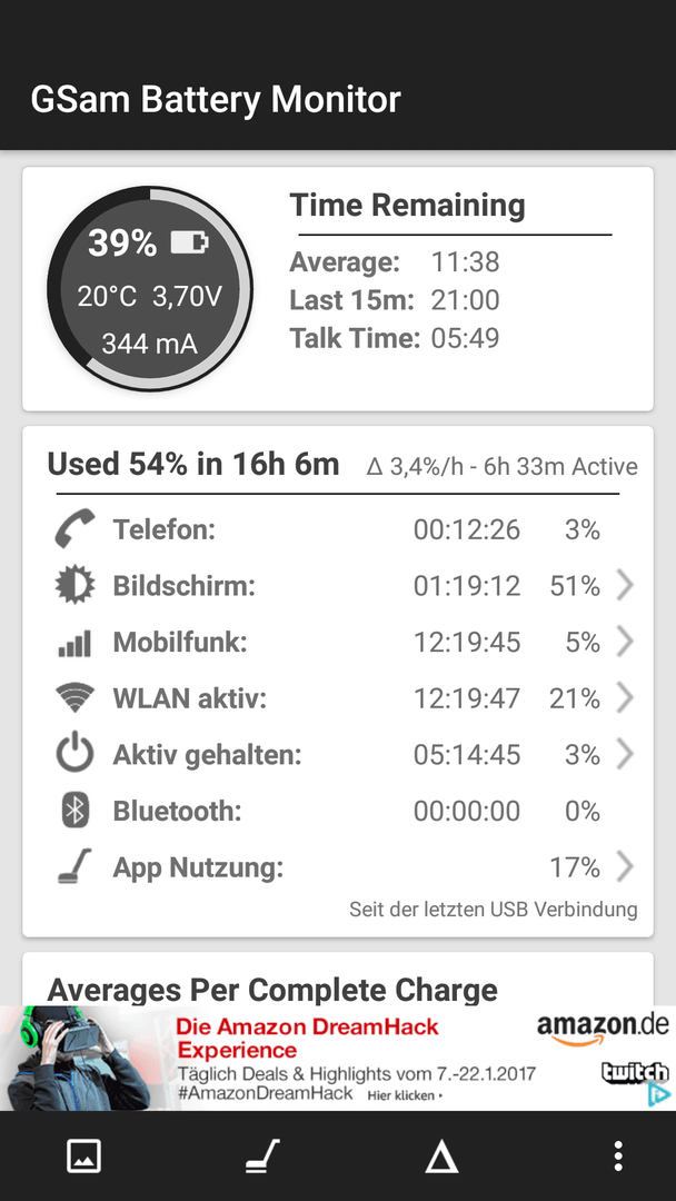

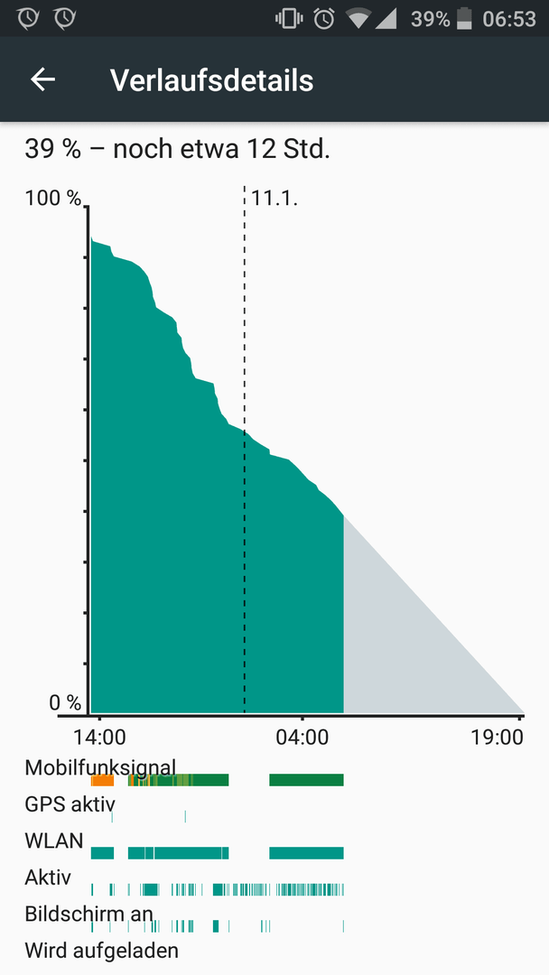

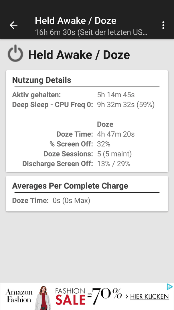

Bilder sagen mehr als tausend Worte...
Screenshot_20170111-065327.png Screenshot_20170111-065419.png Screenshot_20170111-065432.png
Ich bin absolut ratlos. Dann werde ich das Ding wohl zurück geben müssen, das geht so einfach nicht.

Gibt es keine App, mit der man ohne Root die Ursache für die WakeLocks herausfinden kann?
Habe GSam und den 3C Monitor auch immer parallel mitlaufen. Die verursachen kein Problem. Hatte heute über Nacht (8h, kein Flugmodus) 3% verloren. Aber auch nur, weil sich der Mobilfunk einmal für ne halbe Stunde etwas Strom gegönnt hat.
@Lurtz: GSam schlüsselt den bei dir mit 17% angegebenen Appverbrauch ja noch weiter auf. Welche App hat denn den meisten Strom gezogen? Die hohe WLAN Aktivität wundert miach auch ziemlich.

Mir ist noch was komisches aufgefallen: Wenn ich das WLAN ausschalte (unabhängig vom Flugmodus) wird in den Batteriestats dennoch WLAN als Verbraucher angezeigt. Das sollte doch eigentlich nicht so sein, oder?!
Die Google Standort Bestimmung nutzt, wenn so eingestellt, auch WLAN. Ohne dass es eingeschaltet ist!
Aber lässt die es permanent aktiv? So wird es im Batteriediagramm angezeigt, als durchgehende Linie.
Edit: Jetzt habe ich die Standortsuche deaktiviert, jetzt bleibt es endlich aus. WTF ist da los? :confused2:
