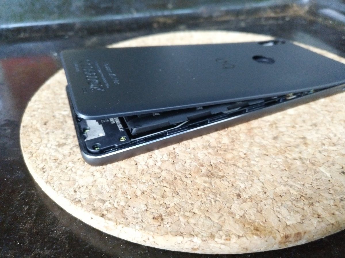

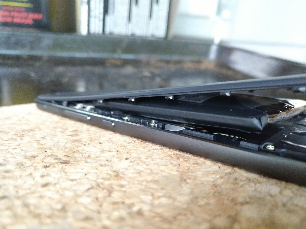

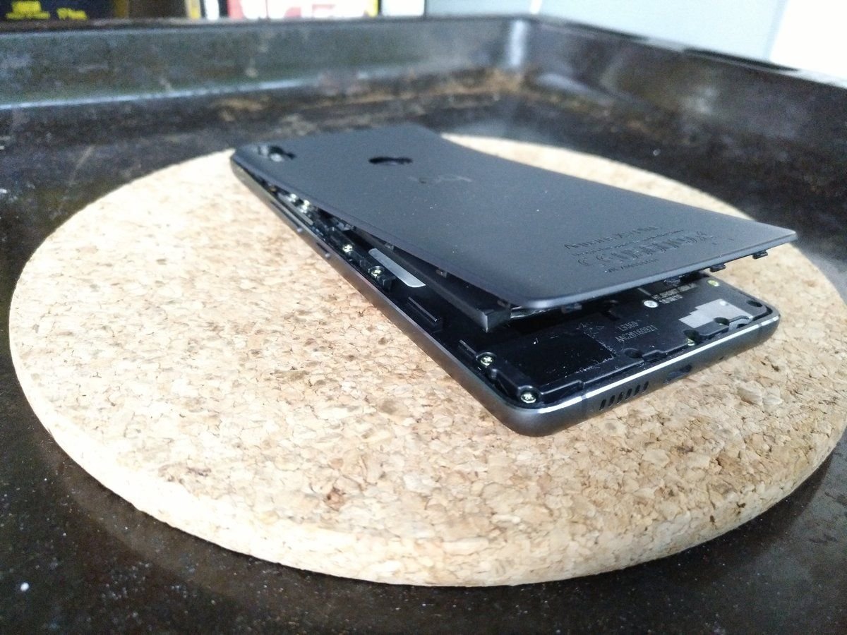

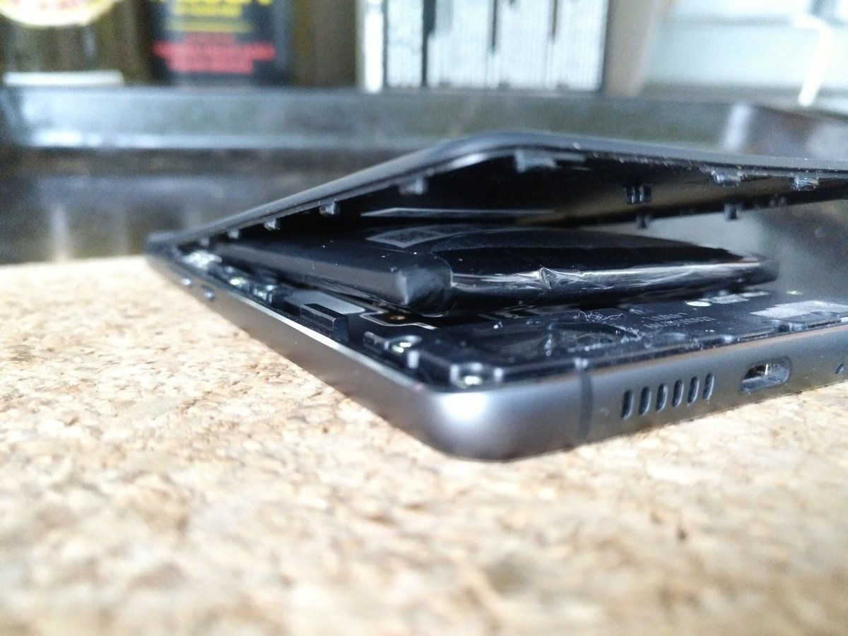

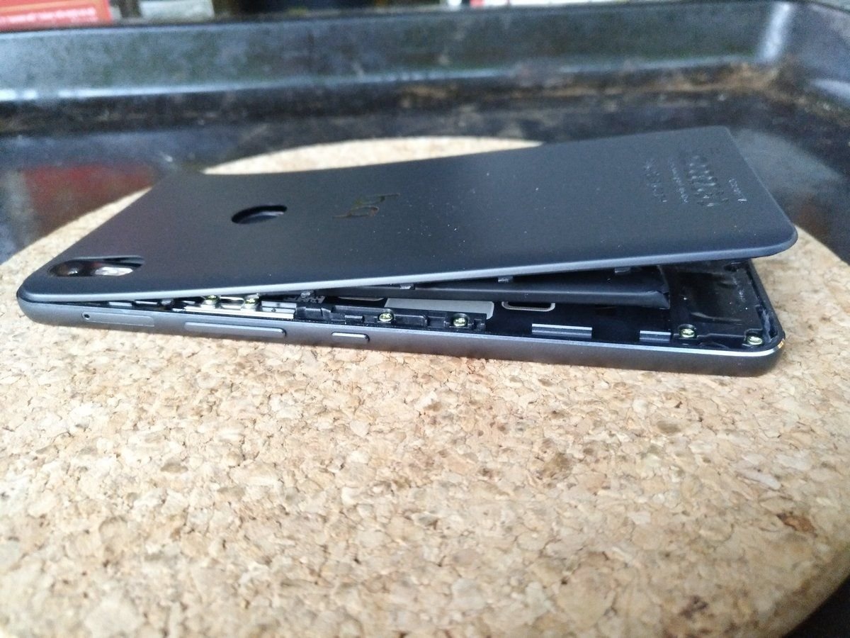

Achja, das ist übrigens der Stand von heute:
IMG_20170606_205349.jpg IMG_20170606_205409.jpg IMG_20170606_205424.jpg IMG_20170606_205445.jpg IMG_20170606_205458.jpg
Es bläht also weiter fröhlich vor sich hin und ich will das eigentlich nur noch so schnell wie möglich aus der Wohnung raus haben! :cursing:

An alle die mir raten das Gerät nach draußen zu bringen:
Ich habe Angst, dass es Nachts draußen zu Kondensfeuchte kommt, die das alles noch schlimmer macht. Natürlich könnte ich das Gerät mit einer Schicht Reis in mehreren Lagen Blechdosen/Tonnen einpacken und auf den Balkon stellen, aber ob das wirklich viel besser wäre? Keine Ahnung...
bq kann ich natürlich auch noch mal anschreiben, aber ich glaube deren Interesse sich da mit Amazon auseinanderzusetzen hält sich auch in Grenzen.
Da das Gehäuse inzwischen eh fast offen ist, hatte ich auch kurz überlegt den Akku auszubauen und getrennt hier auf dem Wertstoffhof zu entsorgen und Amazon einfach den Rest des Gerätes zuzuschicken, aber ich traue mich da ganz ehrlich nicht mehr mit den Fingern dicht genug ran um das alles abzufriemeln und dabei dem Akku evtl. den letzten Schubs zu geben.

DrDragor schrieb:
der Korkuntersetzer sollte auch weg, der kann ziemlich qualmen
Den hab ich nur für die Fotos untergelegt. Normalerweise liegt der unter dem Backblech (welches ziemlich dick ist), weil ich nicht wollte, dass unser Fußboden hier ansengt.
Würde dir nicht raten da noch was zu schrauben wenn du keine gesicherte/geschlossene Umgebung hast. Auch wenns nur 2 schrauben sind die das Flachbandkabel halten kann das wie du sagst unglücklich ausgehen.
Das Kabel vorher abschneiden ist auch nicht ratsam da du evtl den Akku mit der Schere kurzschließen könntest.
Es sei denn du hast so eine Kinder Bastelschere aus Kunststoff.
Ne, hab ich nicht (und selbst wenn, wäre mir das Risiko zu hoch da was zu quetschen). Bin aber elektrotechnisch kein kompletter Laie, weshalb ich die Idee auch sehr schnell wieder verworfen hatte. :)

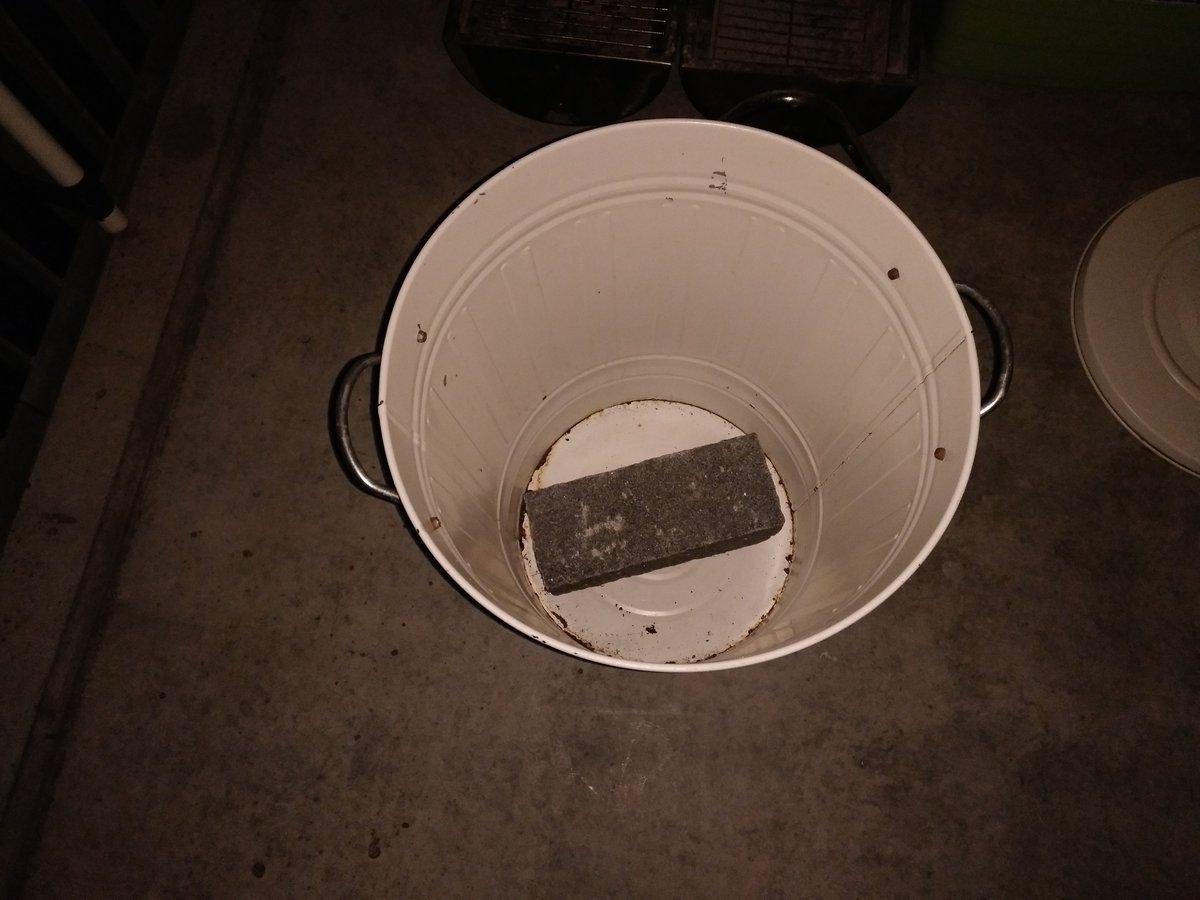

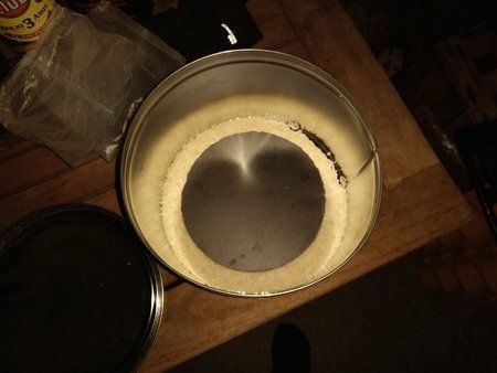

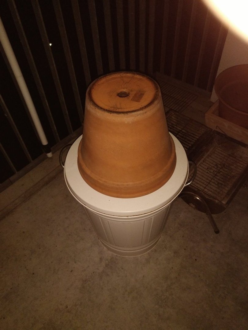

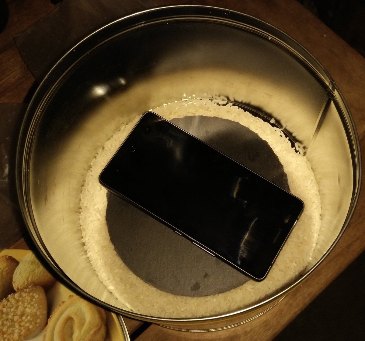

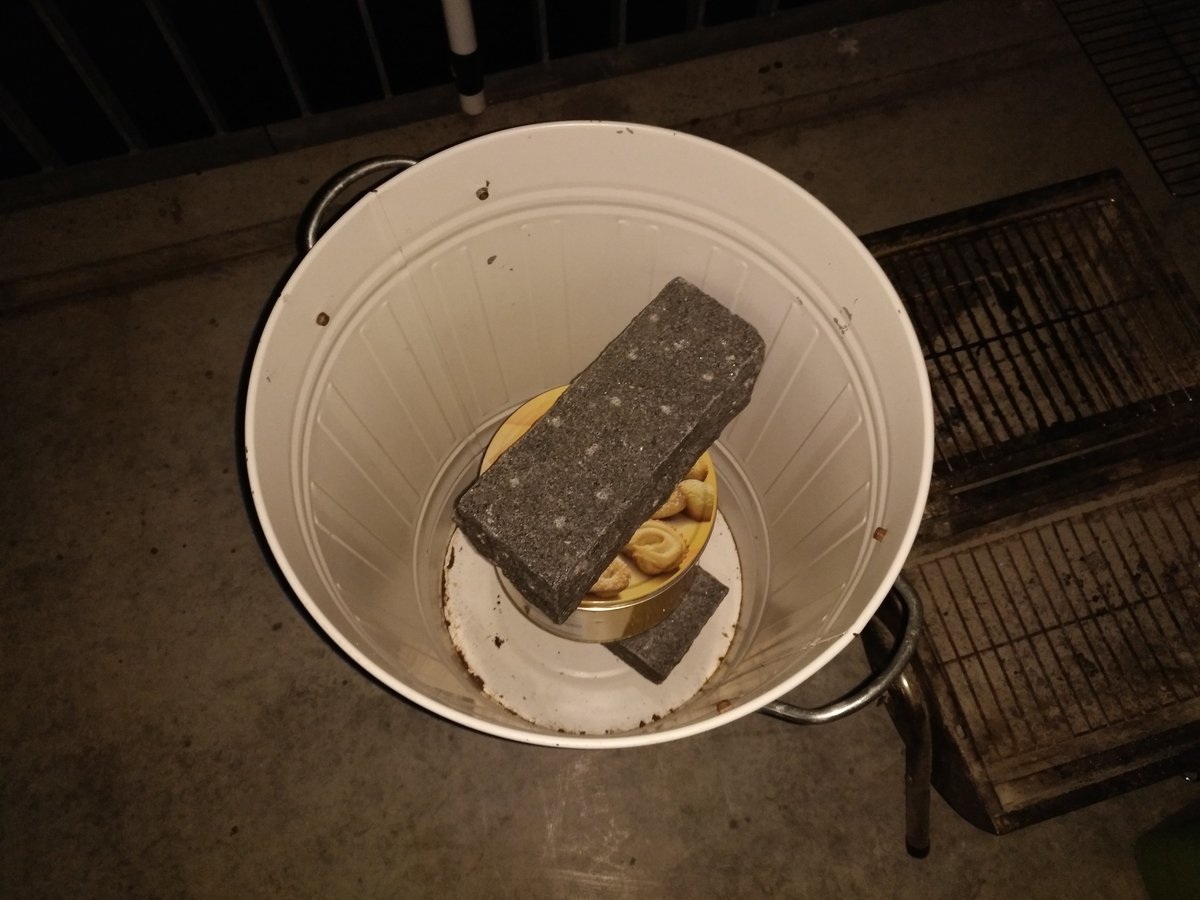

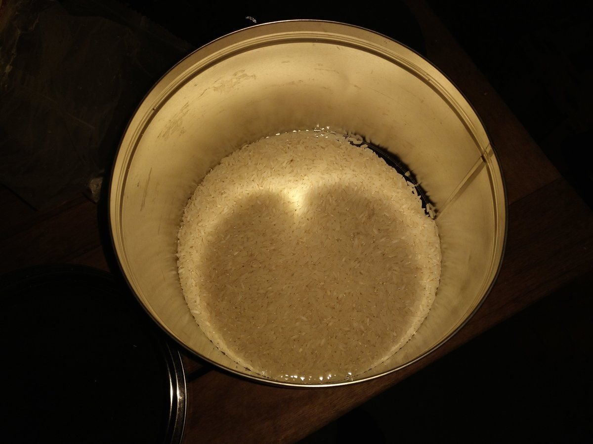

[doublepost=1496789023,1496787502][/doublepost]Und damit ich ruhiger schlafen kann, die aktuelle Lagerung:
Auf einem Schiefer-Untersetzer zusammen mit zwei Kochbeuteln Reis in einer Blechdose, die zwischen zwei ziemlich schweren Steinen quasi in einer großen Blechtonne "schwebt" und darauf dann zusätzlich noch den Deckel beschwert, stehend auf dem Betonboden... Mag evtl. Overkill sein, aber lieber einmal zuviel oder?
IMG_20170607_003013.jpg IMG_20170607_003129.jpg IMG_20170607_003144.jpg IMG_20170607_003228.jpg IMG_20170607_003401.jpg IMG_20170607_003514.jpg
Weitere Mail mit den aktuellen Fotos an Amazon ging auch raus mit der erneuten Bitte um einen Rückruf.
Vielleicht ruft mich dann ja endlich mal einer an, der eine gewisse Entscheidungskompetenz besitzt?

Blöde Frage ...
Jetzt, wo das Gerät schon so weit geöffnet ist, kann man da den Akku nicht vorsichtig aus dem Gerät entfernen ?
Den Akku in einem LiPo Safe Bag zum Sondermüll bringen und das Gerät wunschgemäß zurück senden ?

Das ist meines Erachtens kein Overkill. Ich wäre gerade unsicher, ob du nicht potentiell irgendwann morgens halt Tonscherben findest - wenn etwas schlagartig auf 1000°C erhitzt expandiert die Luft ja gewaltig.
Ich hätte dich als nächstes gefragt, ob du (z.B. im Hof oder so) die Möglichkeit hast, den Akku/das Gerät im Freien auf Pflastersteinen zu lagern, ohne dass ein Kind (oder sonstiger anderer Mensch) dran kommt.
Sieh es positiv... noch (geschätzt) ~7 Tage und du kannst das Gerät als Klumpen an Amazon zurück schicken, ohne Sorgen zu haben, dass etwas passiert... Ist der Akku eigentlich wenigstens entladen?
EDIT: Und bringt der Reis viel? Ich hätte eher Sand genommen... schickst du halt einen Glasblock zurück ;)

Der Tipp von Korfox mit Sand anstelle von Reis ist übrigens nicht zu verachten - gerade bei der Lagerung mehrer Akkus (größerer Mengen) werden diese i. d. R. in Boxen mit Sand gefüllt gelagert. Auch als potenzielles Notfall-Löschmittel steht dann immer eine ausreichende Menge Sand "griffbereit" dabei. Ganz wichtig: Trockener Sand! Also nix worüber sich der Nachbarshund zuvor entleert hat. :scared:
